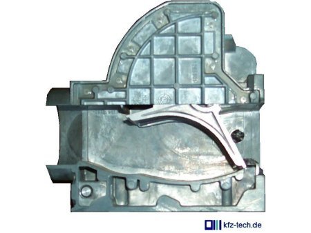

Szóval valójában ez a flappantyús szenzor az LMM.
Erre írtam, hogy nem olyan pontos. (Lehet, hogy vannak bizonyos tartományok és körülmények, mikor az, de az én szóhasználatomban nem ez jelenti a "pontos"-at.)

Légtömegáram mérő - Mass Air Flow sensor- , de sokan LMM -nek hívják, de olyan igazából nincs:) Te az AFM -el kevered, az is nagyon pontos tud lenni ,csak vannak korlátai.

Légmennyiségmérő.
(A LTM más elven mér és pontatlanabb.)
