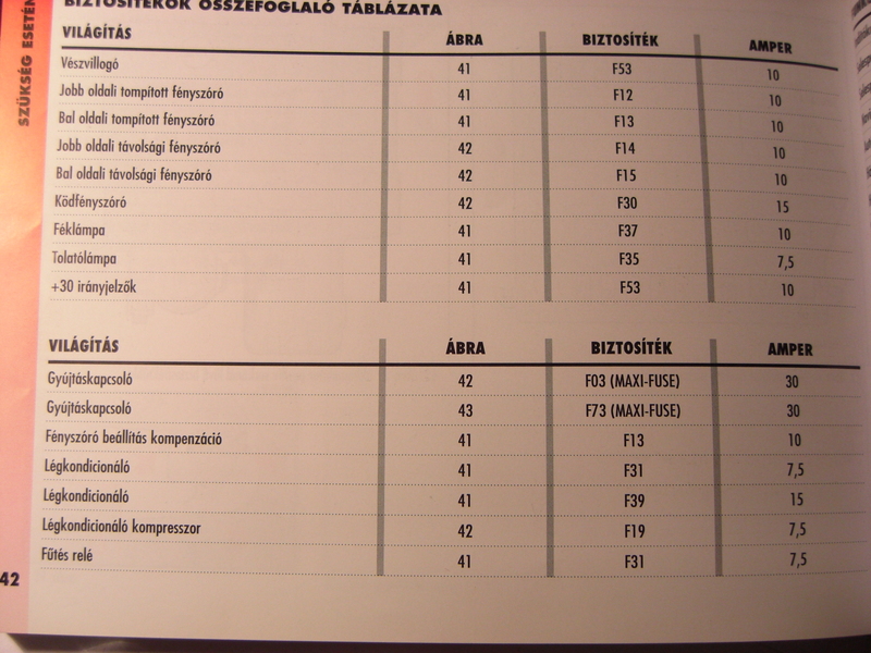

pompei15504-01-2012 12:44:50 // 48670
Szia Csabo!
Nagy szépen köszönöm, a "többiek" nevében is :-)
Már meg is találtam a "fűtés relé" biztijét...
Mega köszi!
Mega köszi!

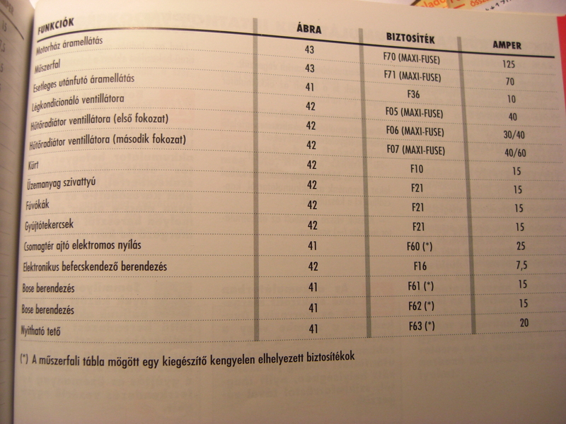

Forsberg03-01-2012 20:37:06 // 48667
Köszönöm szépen, ez hasznos! A másik két ábrát is felraknád? :) Köszi előre is!
Esetleg nem tudja valaki, hogy melyik lehet a multikormány biztosítéka?
Sajnos nekem nem működik és nem is világítanak a gombok.
