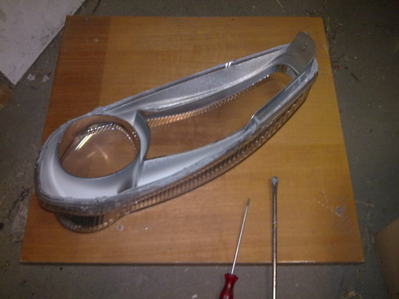

Egy szike is segíthet! :)
Xixo29-11-2010 00:07:52 // 43601
Én is hőállóval fújtam, biztos ami biztos! :))
