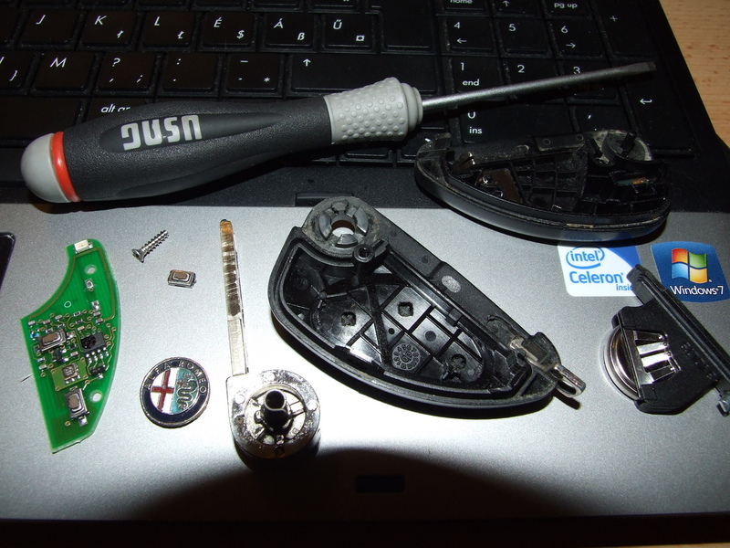

Nekem muszáj volt szétszedni,de legalább megvan a hiba oka:)
Haro02-02-2011 20:25:24 // 44521
Az a kis kapszula a jeladó:) DNS fiola:))))

GTPeti02-02-2011 20:18:40 // 44518
GTPeti02-02-2011 20:17:50 // 44517
Nekem a péntek esti programom volt a kulcsösszerakás. :)
Hori02-02-2011 20:16:53 // 44516
Az immo jeladója!
Kareszka198402-02-2011 20:13:48 // 44515
az a kis kapszula micsoda az utolsó képen?

Igen,helyes:))) 4-es! Ülj le:))))
GEORGE02-02-2011 19:33:25 // 44511
vissza kell forrasztani..
Haro02-02-2011 19:27:34 // 44510
Haro02-02-2011 19:16:26 // 44509
Szétszedve:)))) Mikrokapcsoló ugrott le a panelról:)))))
Képek később:)
Képek később:)
Hori02-02-2011 18:43:11 // 44508
Az a baj, hogy nem a mikrokapcsoló megy tönkre. Mi átforrasztottuk, de nem segített.
Hori02-02-2011 18:41:43 // 44507
Pécsen nekem anno azt mondták a márkaszervizbe, hogy nem tanítható a kulcs. Lehet rendelni gyárit 30000 Ft/kulcs.

Én is szomorú voltam. Az utáncsinált kulcs nem tudja nyitani a csomit, mert a gyári először ébreszti az autót aztán nyit, az utángyártott nem tud ilyen jelet. A gyáriból kiszedtem az immo jeladóját, azt átraktam, és azóta ezzel kell beérnem. Ja az ablakot sem mozgatja. Hogy lehet, hogy a pótkulcsod nem távos?

Igen! Embléma ki, alatta csavar ki, aztán nekem szikével óvatosan szét kellett vágni varrás mentén. Nem igazán javítható, csináltattam hozzá utángyártott bicskakulcsot 12000-ért.
Haro02-02-2011 18:07:15 // 44499
Ma reggel a nyitó része nem működött,olyan mintha a mikrokapcsoló ment volna ki,zárni tudom illetve a csomagtartó is működik.
Kareszka198402-02-2011 17:53:54 // 44498
csak elemet cseréltem 1x benne...mi lelte a tiedet?
Haro02-02-2011 17:53:12 // 44497
Szedett már valaki szét kulcsot???? Ma meghalt az enyém:((((((
