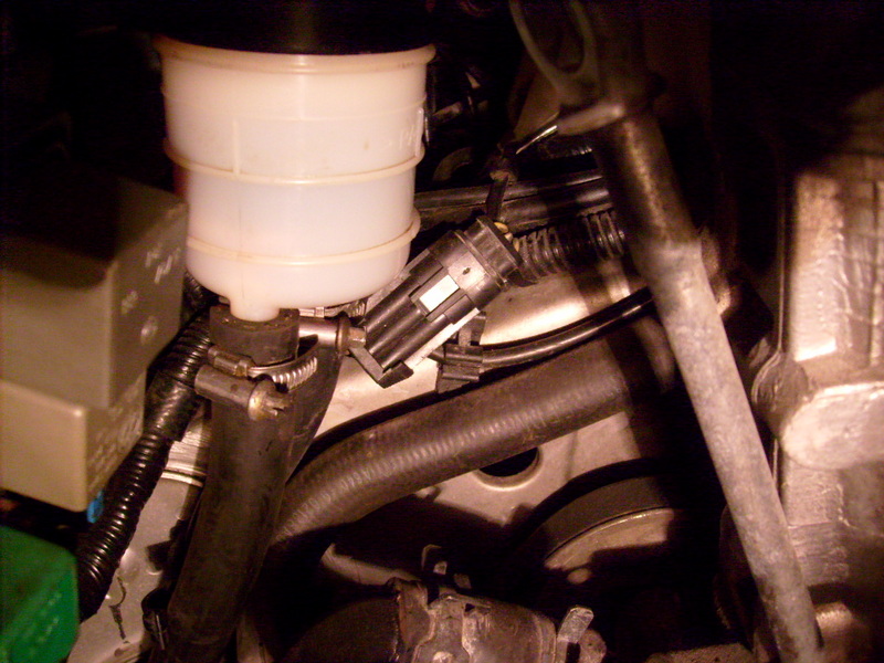

Ma délután már ki is derült, hogy miért nem ment úgy a gép, ill. miért ingadozott az alapjárat! Marklartól szereztem egy 2.5 TD LMM-et és gondoltam jó lesz egy kis tuningnak! Hát nem lett jó! Ez volt a hiba forrása! Melegen még úgy ahogy elment vele fulladozva, de hidegen már alig akart beindúlni, meg egyből le is állt a gép! Visszaraktam a régi LMM-et és most már nagyon szépen "ketyeg" a moci! :-))
Egy hiba kipipálva! ;-))
Aztán meg egy aprócska ki olajtócsára lettem figyelmes az autó alatt! Na mondom faxa! Kiderült, hogy a kormányműhöz csatlakozó szervócsövek egyikénél szivárgott az olaj! Meghúztam a csavart, járattam egy kicsit a mocit, aztán holnap majd meglátjuk! :-)
Ill. remélem, hogy nem látom meg a tócsát megint! ;-)))
