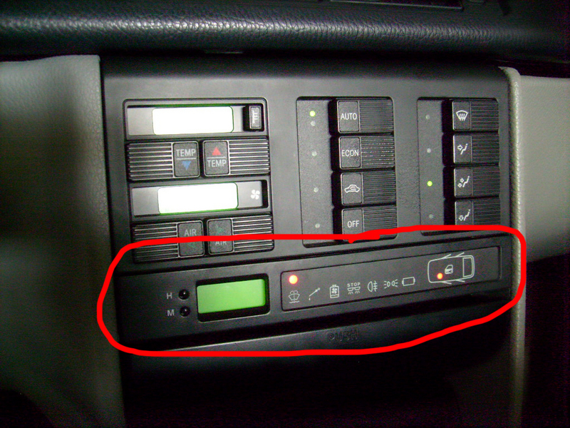

Longman23-04-2009 15:44:54 // 77986
Nagyon jó, de mindez nem a ventillátorral függ össze, hanem a hideg/meleg állító motorral. Tehát amiket leírtam azok erre a részre vonatkoznak.
Namost viszont digitklímánál az van ahogy lentebb vagy fentebb veszem a hőmérsékletet, ahhoz igazítja a venti sebességét, ha Aut. módban van.
Tehát az a két szál vezeték amelyiknél variálódik a voltázs csak ezt szabályozza.(?)
Ez negyon jó, mert az a része működik, csak azt nem értem, ha van +, ha van -, akkor mi az tetves annyáért nem mozdul a motor?? :)
SD23-04-2009 15:36:48 // 77985
bazzeg a ventinél hő formájában... agyamra ment a gép:D
SD23-04-2009 15:35:26 // 77984
a voltázs múvos vaker szerintem azt jelencse (a szöveg környezet miatt lehet más de így)
"the voltage varies when the air mixing vents move"
tehát:
a voltázs variálódik amikor a levegő turmixgép ventillátora múvol:)
tehát nincs itt szó hideg-melegrő, hanem a ventillátor sebességét úgy sazbályozza a rendszer hogy mekkora delejt rak a kábelbe, kis delej kis fordulat, nagy delej nagy fordult, és gonodlom ezért kellenek azok a bazi ellenállások a veninél mert ott távozik hő formályában a voltázs, amikor nem tekerő delej lesz belőle:)
nomost a 8.2V igen furi mert trabantnak sok alfának kevés:)
de ha a ventillátorod max fordulaton van akkor is?
illtve ha min akko mennyi és így tovább a tekerő motor, meg a vezeték is lehet rosz, meg a zagy is, de a voltázs az a sebességgel függhet össze gondolatim szerint:)
tehát:

Longman23-04-2009 15:11:36 // 77982
Hi!
Vkinek vmi okosság nem jutott eszébe a lenti gondomra?

Longman22-04-2009 20:13:30 // 77972
Még 1 dolog: most méregettem ezt a motort, ill. mértem a sebességmérő szenzort is, viszont az tűnt fel, hogy ahol 12V-nak meg kellene lennie, nekem csak 8.2V van. Ekkora lenne a veszteség ha nem jár a motor, vagy vmi sz*r van a palacsintában?
Az akksim 12,8-at tud most, és nemrég vettem..
Longman22-04-2009 20:10:34 // 77971
Hello, elkezdtem csinálni a klímámat, most a 2 fő gondom, hogy nem működik a hőmérséklet- és iránytállító motor. Vettem mindkettőből másikat, de a gondom hogy ma lehúztam a hőmérséklet állító csatiját és átraktam az 'újra'. Viszont így sem működik..
Úgyhogy elkezdtem kiméricskélni a manual hibakeresése alapján. Összesen 5 vezeték van, 2-n ezek közül folyamatos 12V van, kimértem, megvan.
Van egy test, kimértem, rendben van.
Az utolsó 2-n viszont ún. "the voltage varies when the air mixing vents move" Gondolom ez azt jelenti hogy változó V értéknek kell lennie amikor "állítódik" a hőmérséklet. Na itt nekem nem változik semmi, akár melegebbet akár hidegebbet állítok, állandó értéket mértem..
A panel lesz a hibás, vagy a vezetékelés?? Vagy más?
