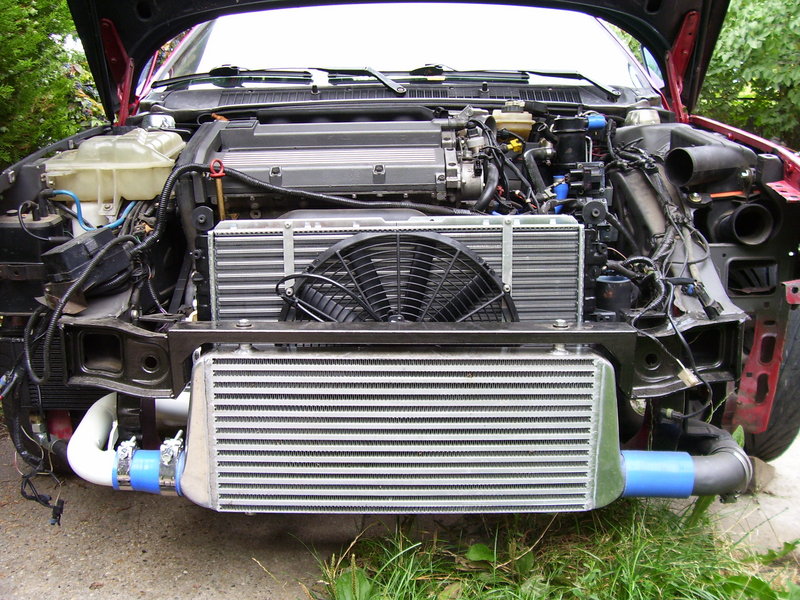

Fairlane27-08-2009 23:07:37 // 83873
Ja, egy bazinagy üveglap kéne rá... :DDD
SD27-08-2009 22:42:43 // 83872
bazz ez megin új-autót épít:D
dísznek nagy amúgy szép:)
