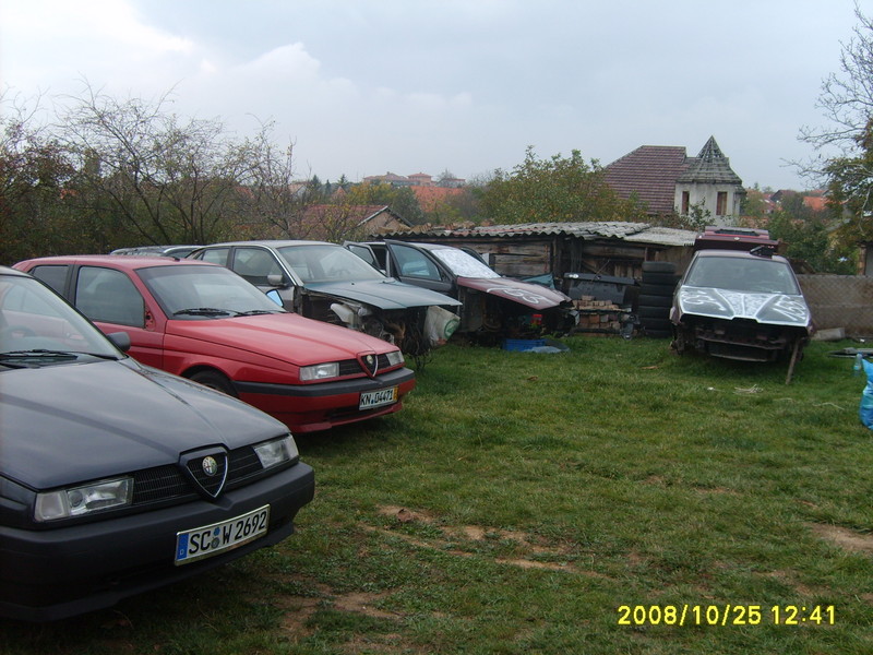

szasza91109-11-2010 09:06:48 // 107367
vajon hogyan lett a 5ös kepen lathato schwabachi rendszamu auto hirtelen piros a hatodik kepre... :))

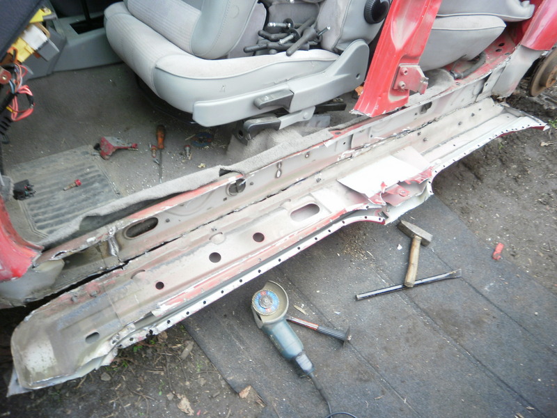

katbal09-11-2010 00:37:59 // 107360
Jahh, reggel adtam le a kocsit a szerelőnél, hogy elindítsuk a rozsda elleni hadjáratot. A bal küszöböm egyszer már foltozva volt, (vsz csúnyán fennakadtak vele valahol) és mostanra rohadt el teljesen a javított rész....
Nem gondoltam, hogy az egész küszöböt ki akarja cserélni majd, én csak egy kisebb részre gondoltam....mondjuk, ha megkérdezte volna honnan szerezzen küszöböt, akkor rövidre zárhattuk volna hamarabb a kört....
A műanyag nem létkérdés egyelőre, de asszem a jobb odalinak eléggé hervadtak a csavarozási pontjai, meg úgy vittem a kocsit, hogy levettem róla és nem is került szóba a szerelőnél.
Mindenesetre köszi a segítséget!
És ha olyan szakszerűen is rakja föl, mint ahogy lebontotta, akkor remélem sokáig jó is lesz! :)
(egyébként precíz szerelőnek ismertem meg, már 2x cserélte nekem a vezérlést és nagy olasz-autó rajongó....kopp....kopp)

Marklar15508-11-2010 23:36:15 // 107353
Nohh. Ma fél 9h kor keltettek.
A 156 os bontós Jozsi hívott. Kéne bal küszöb...
Áááá az tökk macera leszedni. Eljön és 5k ért ott vágja, ahol akarja...
Vágjam én... ááá
10' múlva hívott más is. balos küszöb kéne... Hmm ma balos küszöb napja lesz? :) Mondom, hogy vágjanak ők... Még 10' 3. ember hívott Balos küszöb...
Jönne Érdre.
Mondom OK, de kb délre érek ki. laci otthon van menjen faragni...
Látom ismerős verda állt a ház elött.:)
Katbal autója volt:)))
Délután Ő is hívott, műanyag is kell a küszöbre...
Pedíg kérdezetem a mestert, hogy visz-e...
Szoszó 3h-n keresztűl szedte le szakszerüen a küszöböt. Nem olyan szar ez ámm ott belűl... :)
Vágjam én... ááá
Jönne Érdre.
