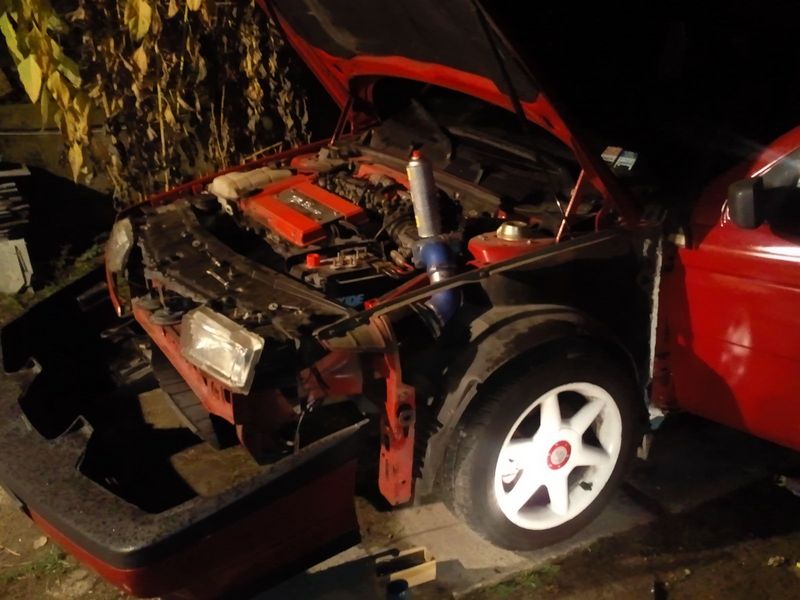

TSiga ( I am the TSIG)13-11-2010 15:47:18 // 107517

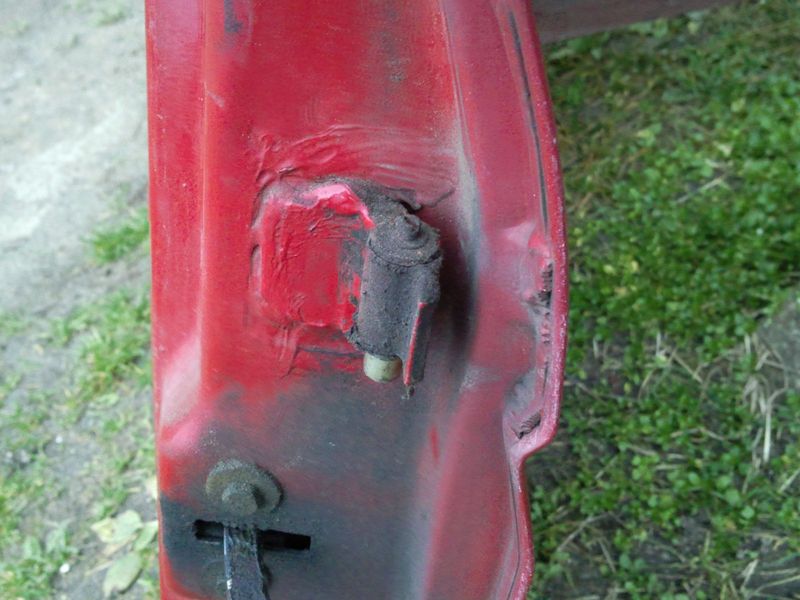

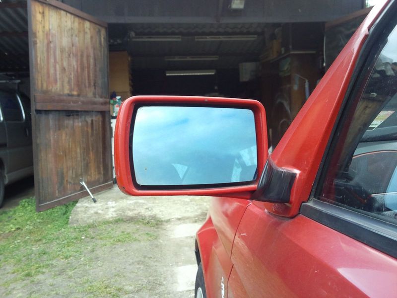

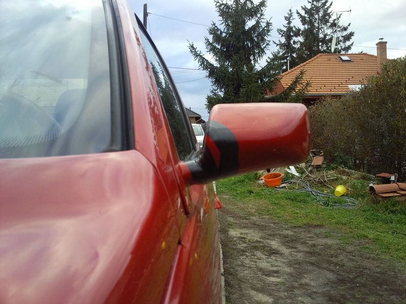

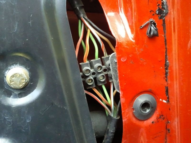

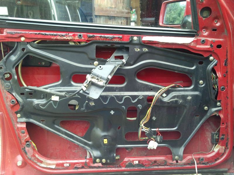

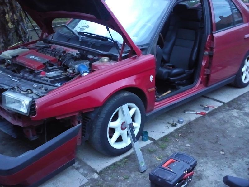

Íme a képek az ÚJ ajtómról:
Pár kép a tükörről:
Kezdődik a boncolás:
A tükör bekötése:
Lent az ajtó, és a rossz zsanérja:
Itt még minden rendben, csak becsukni nem lehet:
Szét kellett szedni a bal elejét:
Teljesen:
Már sötétben lett beállítva akkus lámpával:
Ma délelőtt:
A felső zsanért még kicsit kijjebb kell hozni, mert 1mm-rel bejjebb van.
Pár kép a tükörről:
A tükör bekötése:
Teljesen:
Ma délelőtt:

Fent van a szép új ajtóm. Kiderült, hogy nem lehet a zsanérok tartócsavarjaihoz rendesen hozzáférni, ezért le kellett vennem a küszöbborítást, a BE sárvédőt, és a lökhárítót. Hosszas mériscskélés és alátétezés után sikerült 95%-osra feltenni az ajtót. Néha szemerkélt az eső, de már nem volt visszaút. A legszebb, hogy 2-kor kezdtem és fél 9-kor fejeztem be.
