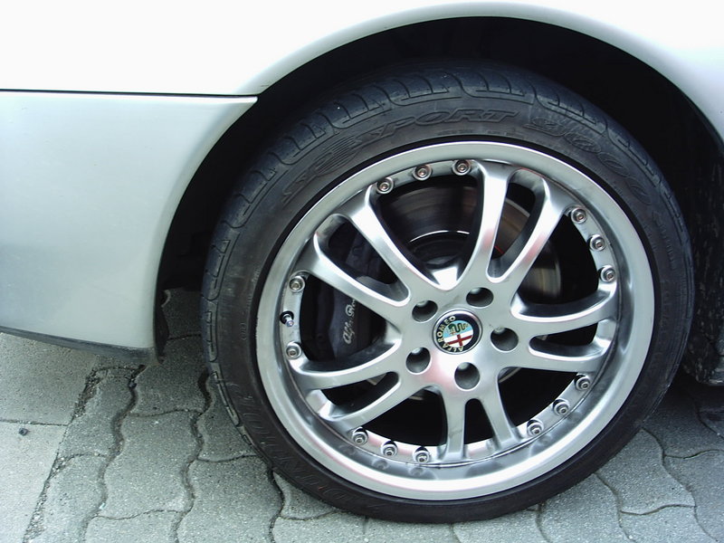

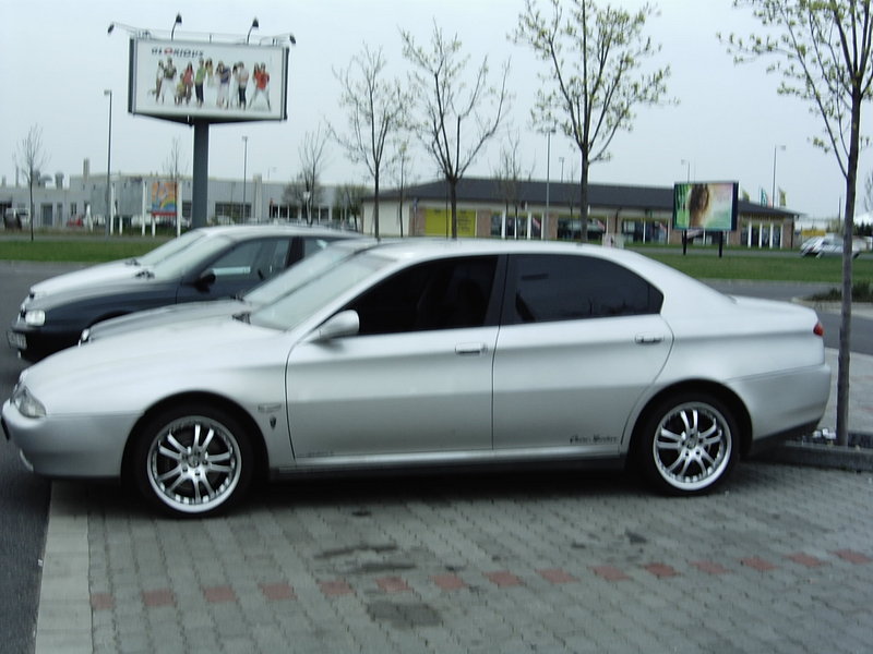

Lacza16-04-2006 22:03:14 // 10718
Köszi,a tiéd is nagyon bejön,ha olyat vettem volna az előző helyett,nem lenne 166-om.:)
Iceman (ex Niko02)16-04-2006 21:56:24 // 10717
Háát,szép is a vasad:)
Lacza16-04-2006 21:54:58 // 10716
Majd jövőre,mert most vettem a gumikat.:)
Amúgy nekem is nagyon bejön,jó választás volt.:)
Eljött a haverom húga,hogy megnézze az esküvői autóját,hát csak annyit mondott:
Wazzeg ez k*rva szép!
Asszem nekem is ez a véleményem:)
Gábor16616-04-2006 19:09:30 // 10715
WhiteShark-nak igaza van. Ráadásul az gyári váltóméret. Illetve ez enyémen az az eredeti. Én a 16-ost télre vettem utólag.
W.16-04-2006 18:55:50 // 10714
225/45-öt simán elbír, cseréld át!
W.16-04-2006 18:53:56 // 10713
Szerintem qrva jól néz ki..., az enyémen is jól mutatott, de az ezüsttel még jobb!!
Lacza16-04-2006 16:18:20 // 10712
17-es felni,205/45-ös gumival.szerintem is alacsony,de nagyon fekszi az utat:)
Gábor16616-04-2006 12:10:14 // 10711
Jól néz ki! Milyen méret ez pontosan? A képen nagyon alacsonynak lászik.
