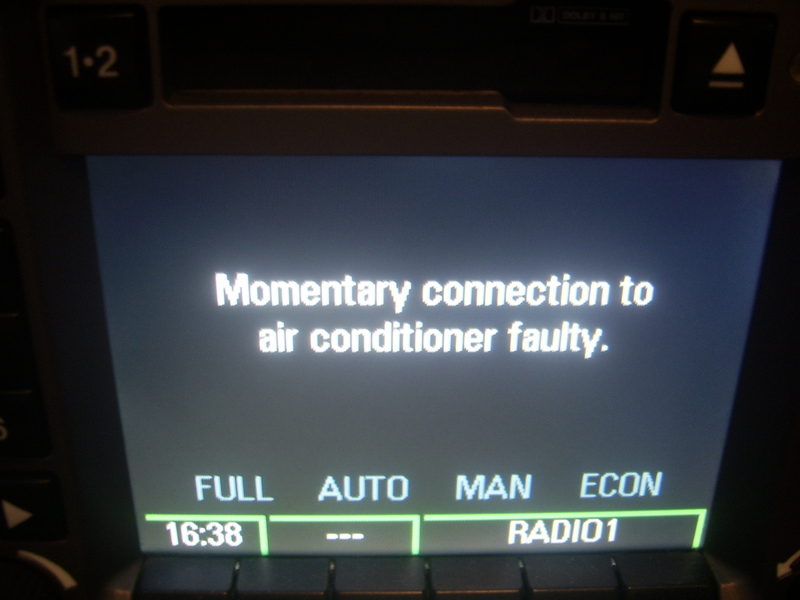

BeczA26-02-2011 20:39:53 // 56232
Mondjuk lehet ICS szoftver függő ,de nekem az írta,hogy "A klímaberendezés nem jó, forduljak a szervízhez"...

BeczA26-02-2011 20:37:29 // 56230
Ilyen hibaüzi oka az is lehet, ha leég a ventillátor... (már jártam így)

Dzsozy26-02-2011 20:08:29 // 56224
Mivel tavaj cserés lett az én akksim is (önindító hibára gyanakodtam, és azt is szédszedtem én marha), utánaolvastam egy két kifejezetten akksit forgalnmazó oldalán a dolognak, és egy helyen azt olvastam, hogy a lehetőségekhez mérten a legnagyobb akksit tegyük a verdába, gondot-problémát nem okoz, csak megbízhatóbb lesz és a hidegindítás is könnyebb! Nekem is 100Ah-s volt benne, de mivel csak 90Ah-t találtam hirtelen, azt kapott a "ribi"!
Dzsozy26-02-2011 19:54:33 // 56223
Ja bocsánat! Ez így igaz! :) Maj megnézem mégegyszer a feladót! Egyszerűbb lett volna egy komplett ajtót kérni a "jézuskától." Tiszta karc a kezem feje! :)
Akksim nincs egy éves, 90Ah-s max töltöm egy cseppet,hátha. Hűtőfolyadék nem fogy, nem csepeg. Az nem lehet, hogy kevés a klímába a gáz?
Max holnap nekiesek a reléknek, biztosítékoknak!
Alfa166JTD26-02-2011 19:44:22 // 56222
Nekem a tavasszal volt ilyen problémám, melyet egy fűtőradiátor csere orvosolt. Lyukas volt a radiátorom és a vezérlőelektronikára folyt a matéria. A csere után megszűnt a jelenség és nem is jött elő... kop... kop... kop...

Ilyet és hasonlókat nekem is csinált a nyáron és ősszel. Pont ma jutott eszembe, hogy elég rég nem láttam ezt a feliratot. kop,kop,kop. :)))
Gondolkoztam mióta nem csinálja és arra jutottam, talán mióta kapott egy új akksit.
De lehet hogy nincs hozzá köze, bár nekem gyanús! :)))
Dzsozy26-02-2011 19:34:11 // 56219
Szép estét Mkinek. Ma a Grandótól karácsonyi csomagolásban megkapott ball hátsó zárat beraktam a vasba. Végre jó a kp zár. Na de mikor begurultam a garázsba ez fogadott:
"pillanatnyi kapcsolat légkondícionáló hibás" Találkozott valaki már ilyennel? Mert a hátsó ablakfűtést sem tudom kapcsolni, nem beszélve a fűtésről!
Van valakinek valami tanácsa, biztosíték, relé stb...hol keressem? Előre is köszöntem!
