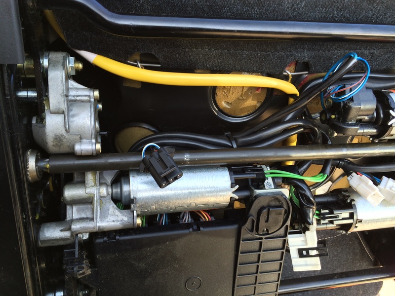

Ma a jó idő kedvéért rászántam magam az ülésmotor megtekintésére. Kivettem az ülést és szétkaptam az alján az üléslap támla felőli részének emeléséért felelős mechanikát.
Ahogy a hangjából sejtettem, az egyik fogaskerék eltört. Ratyi rózsaszín műanyag. Miért nem lehetett ezt fémből csinálni????? :(
Szóval most kivettem és majd lesz vele valami. Ha már kint volt az ülés, jól lesuvickoltam és lebőrápolóztam, meg alakposan kiporszívóztam alatta :)
Esetleg valakinek ötlet a fogaskerék megoldására?
