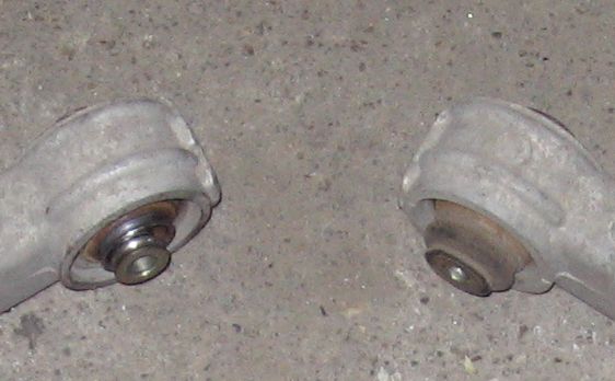

Gábor16618-04-2006 21:03:11 // 10831
Még várj 10 percet. Teszek fel képet!

Gábor16618-04-2006 20:58:06 // 10826
Két dolog fontos:
1. A teljes G fej ne logjon az őt körülvevő szilentben. (Nem szabad, hogy a gumu elváljon.
2. A G fej nem lóghat sem tengely, sem sugár irányban.
Ha jól megrángatod érezni lehet, ha lóg. Érdemes levenni a belső gumi sapkát.
Ha a zsír ki van száradva, akkor felejtős a lengőkar.

Kovi18-04-2006 20:43:54 // 10822
Nekem is ajánlottak bontottat nem is drága csak nemtudom meg állapitani jó e!!:-(((((Van rá valami mod?????
