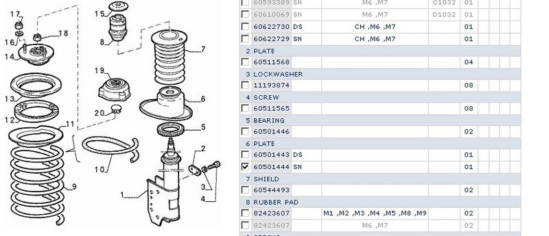

Ez a az SN ill. DS nem azt jelenti az ePerben hogy jobb vagy balkormányos az autó?? én legalábbis eddig ezt hittem.

SN -sinistro - bal
DS - destro jobb
Kérdezd meg Marklar kollégát, lehet, hogy maradt neki.

Valaki aki tud, segitsen mert bajban vagyok, szükségem lenne egy alkatrészre de fiatmo nem képes előteremteni, és enélkül nem tudok továbblépni. Sajnos a bal első lengéscsillapitómból elfolyt a lé, de nem is ez a gond, egy rugótányérra lenne szükségem, mert ami most van a kocsiban az "életveszélyesen" el van rohadva, egy nagyobb gödör és szakad.
Cikkszáma: 60501444
Sajnos a fiat programja (nem az itthoni lemezes hanem ami a fiatnál van online) nem jelzi hogy nincs raktáron, azt sem hogy van, azt sem hogy mikor lesz szállítva, kb. 3 hete várom már, de most azt mondták hogy ebben a hónapban már tuti hogy nem lesz belőle semmi, de az a baj hogy az se biztos hogy a követklező hónapban lesz. Senki nem tudja megmondani mi van ezzel a nyomorék alkatrésszel, tiszta vicc az egész.
Szóval enékkül nem kezdődhet el a javítás pedig már minden itt van ami kell hozzá, toronycsapágyak, lengéscsillapitók, porvédők, minden bizbasz, emberem is csinálná de rugótányér hiánya miatt nem akarunk belefogni.
Ez elméletileg, ha az SN jelölés ezt jelenti akkor anyósülés oldali, vagyis a jobb első. Valaki erősítsen meg hogy a DS a vezetőoldali, az SN az anyós oldalit jelöli?
HA VALAKI TUD KÉREM SEGITSEN RAJTAM! BONTOTT IS JÓ HA NINCS ELROHADVA!
KÖSZÖNÖM!!!
(utolsó kérdés: utángyárotottban létezhet ilyen rugótányér?)
(6-os alkatrész)
