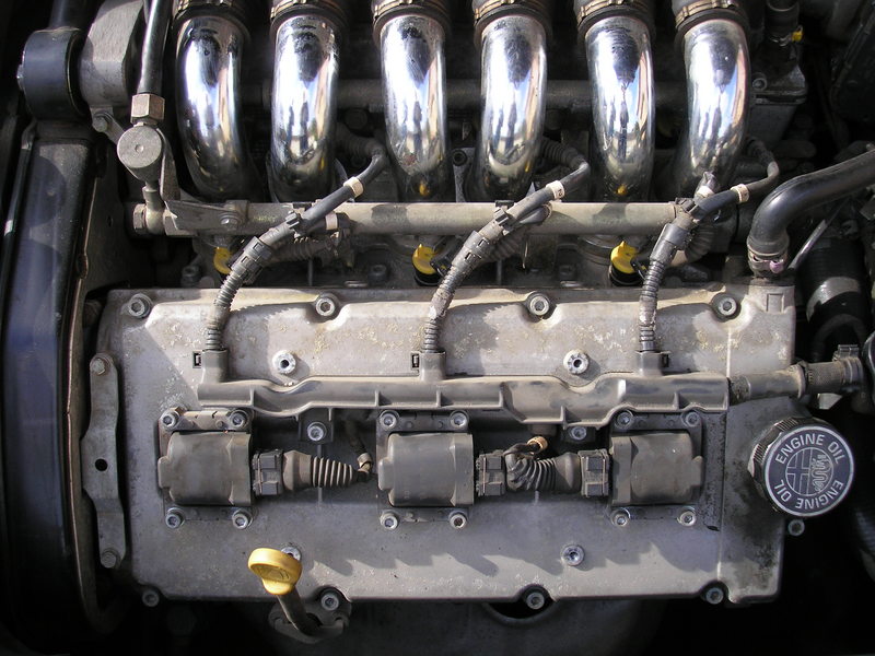

András bácsi04-06-2006 18:32:03 // 13395
Itt a trafók alatt vannak a gyertyák. Hátul tényleg le kell venni a szívósort, de nem vészes: óvatos tempóban is megvan egy óra alatt.
Lacza04-06-2006 17:44:58 // 13394
Köszi,akkor gyertyacsere felfüggesztve,ezt majd inkább szakemberre bízom.

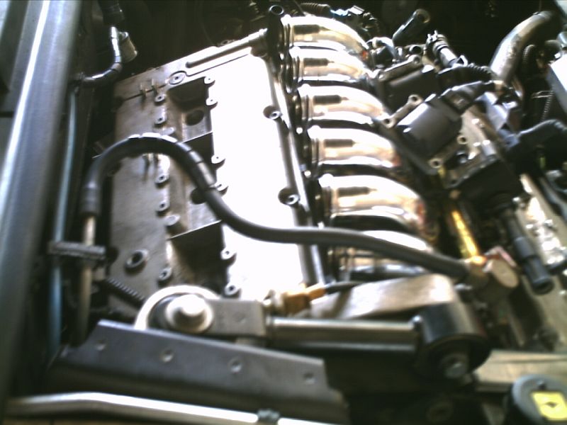

Don Gombóc04-06-2006 17:36:57 // 13393
a szívósór mögött, de asszem le kell venni a szívósort a tiédnél. A 166 Gábor majd megmondja.

Lacza04-06-2006 17:19:12 // 13390
Help,gyertyákat szeretnék cserélni,eddig jutottam:)
Hogyan tovább?Vagy haggyam abba?
