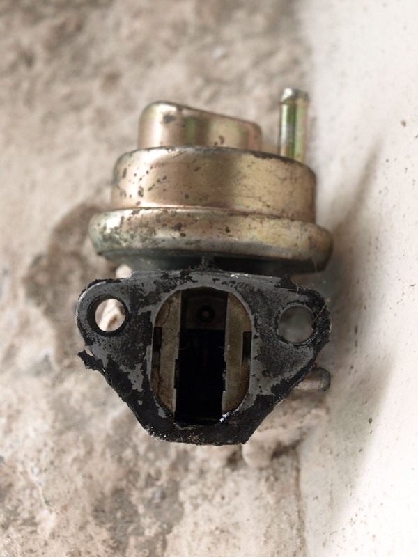

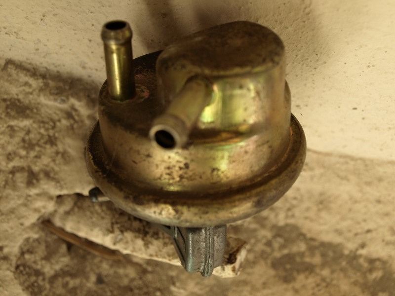

Szóval arra a bizonyos hétfőre (6 körül volt a lerobbanás) megelégedtem annyival, hogy ment a verda elektromossal (a garázs felett lakók biztos élvezték , ahogy este fél 10 körül kéjes örömmel röfögtettem a léXűrő nélküli boxit :-)
A másnap elment melóval, este jutottam oda, hogy megnézzem mi a helyzet a pOmpa környékén...Azt már legelőször, az első motorházba-nézésnél észrevettem, hogy bár egy sötét cső és vezetékdzsungel alatt van a pumpa, valamit látok ami nem oda illik...
Kb. abból a szögből fényképeztem:
Segítek: a bal oldalán a kis fémcsöcs volt gyanús...nem véletlenül!
Így már látható: az a pumpa himbájának tengelye és rohadtul nem szabadna túllógnia a konzol-öntvényen
A motor felől látszik jól: annak a tengelynek a "sötét üregen" kellene keresztülmennie és kétoldalon az öntvényben végződnie - ehhez képest lövésem sincs,hogy tudott így féloldalra csusszanni :-)
Végül a halál közvetlen oka:
Széttört a himba, de hogy most mi-minek az okozója, a tengely vagy a himba kezdte-e el a balhét - na az már történelem - és nem is érdekel igazából..Kívánom mindenkinek , hogy ilyen legyen a legnagyobb baja, azaz hogy13 évente ismeretlen okból elhalálozik egy 10e forintos alkatrész! ;-)
