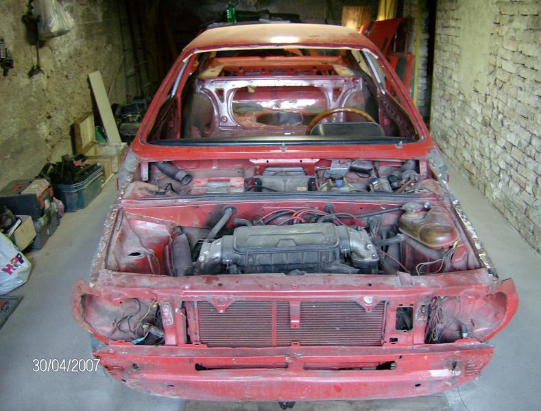

Na belehúztam ma, itt az eredménye:
Az összes felmenőjét emlegettem annak, aki beragasztotta a szélvédőmet korábban, mert sikerült betörnöm, így ez kuka.:(

Ferke30-04-2007 08:49:36 //
9966
Na skacok, megyek az aknába bontani, estére csupasznak kell lennie a vasnak, majd dobom a képeket.:)

Ferke29-04-2007 06:59:33 //
9933
Az mellékes...:)))

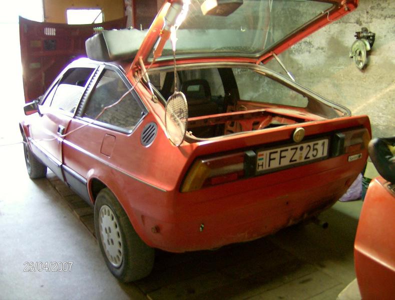

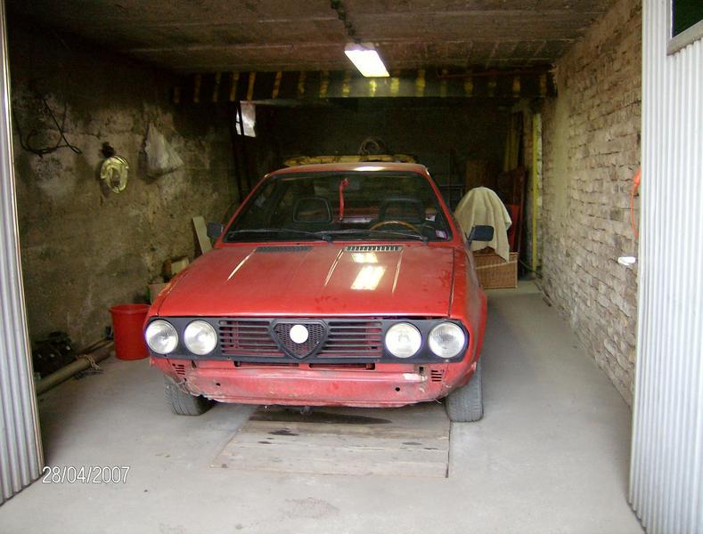

Na szóval elkezdődött a lebontás.
Ami jó hír, hogy a kritikus pontok nem vészesek, bár már voltak lakatolva, eléggé igénytelenül, tehát utána kell javítani:
Viszont a műa. lökös alatt látszik, hogy kapott az eleje, az alsó köténylemez totál gáz. Ebből valszeg egy jobb állapotút kell keresnem majd.
