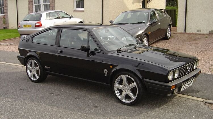

Szerintetek ezzel megyek holnap Egomba?:))))
	Aha! Remélem még valaki talál és hozza... :-)

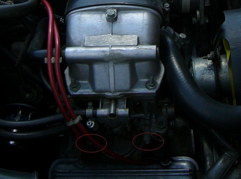

	Van aki azt mondta, hogy pótlevegő csavar, van aki azt, hogy benzin-levegő keverék csavar. A lényeg, hogy ezektől is függ, hogy hogyan jár a moci és mennyi lesz a fogyasztás, káros-anyag kibocsátás. Ha befelé tekered elvesz, ha kifelé, akkor hozzáad.
	Csákány! Negyed fordulatonként érdemes kísérletezni velük! Elég volt csak a csavarok furataiba befújatni?

	Úgy tűnik remekül sikerült a karbi tisztítás!:)))
Hogyan műxik pontosan ez a 4 csoda csavar a karburátoron? Pontosan mennyire érzékeny az állításukra?

	Ott tuti vannak csavarok. Szalának nagy valószínűséggel eldugult/ak a karburátorai. Csak azért tettem be a képet, hogy megmutassam, hogy első körben ezeket a csavarokat szedje ki (előtte tekerje be és számolja, hogy mennyit ment be) és fújjon be magasnyomású levegőt, aztán vissza, ugyanolyan állásba. Ha ezután sem ok, akkor jöhet a fejrész levétele, meg a csavarok ki és oda is levegő. Ha ezután sem ok, akkor nagyobb a baj, de bízzunk benne, hogy nem...

	Szala! Ezekben a "csöcsökben" vannak a csavarok.

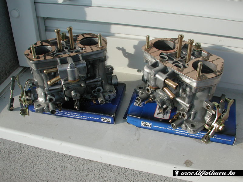

	Hiábe, ez a karbik szezonja!:) Scott is beapplikált 2 frissen szerzett webert, és megtáltosodott a macchina!:)
Már alig várom, hogy egyszer kipróbáljam az 1 éve felújított drágaságaimat!:)
