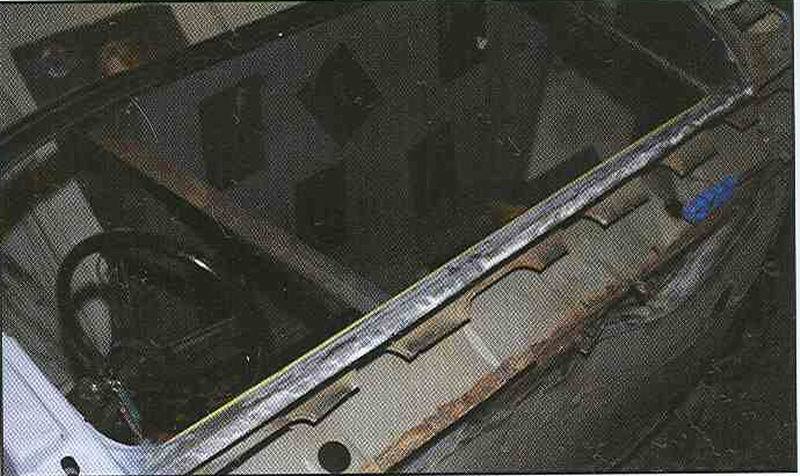

kesa25-12-2009 21:42:03 // 26344
Na igen. Hogy lehet a javítás előtti és utáni állapot egy képen? Vagy mi a szösz?
A küszöb javítás is érdekesnek tűnik :P.

Na ez, az. Nem tartom valószínűnek én sem, hogy erről szedték le, aztán szereztek zsírújban 1 ilyet. +, ha a külső rész ilyen, akkor már a hossztartót is kikezdte az idő vasfoga.
sprint8325-12-2009 12:18:04 // 26340
Az 1. képet nem igazán tudom értelmezni én se. Az szerintem egy másik Sprint nyúlványa lehet amit fog. Ilyet nem hiszem, hogy tudtak szerezni újba.
