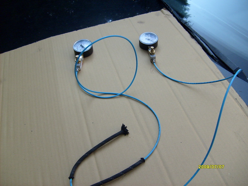

Egyébként sikerült kiszednem a beletört vákuum csavart. Próbáltam 1 csővel ( 2 véggel) beállítani, de az egyik karbit sehogy se tudom összehozni. Nagyon eltérhet a kompresszió? Vagy a karbi a szar?
krecsi18-09-2009 16:06:27 // 25100
Hol az istenben lehet T elosztót venni, ami jó lehet a szinkronteszterhez? Egy darab van, de azzal sokat nem érek. 6mm-es belső/ 8 mm-es külső átmérőjű csövem van.
