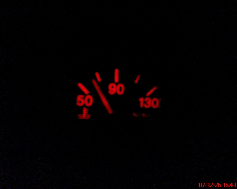

kru10-01-2009 07:49:02 // 10120
Na nekem általában ott van, ahol neked a második képen, kicsit lejjebb talán, de minimálisan. Nyáron onnan el sem mozdul, kivéve, ha brutálisan izmozok vele, akkor felkúszik 90-ig majdnem, de aztán idővel visszaáll. Legalábbis ez volt régen.
Ellenben most olyan, hogy ha izmozok, akkor áll be a második képre, viszont terheletlenül, menetszélnél motorfékkel gurulva, izomból fűtve lemegy az első kép szerint vagy még alá is még. Kb. félútra.
Mindegy, kiméretem majd, illetve megvárom, mit produkál, ha a nappali hőmérséklet felszalad 6-7 fok körülre.
Adrián10-01-2009 00:52:58 // 10119
mielött nekiszaladnál a fél autó kicserélésének!:)))) Szerintem dobass rá műszert amivel menet közben tudod figyelni a hőm. változást ott minden kiderül!
Nekem kb 1 éve lett cserélve bemérve! Anno ott olyan jelenségek voltak hogy terhelt motornál sem ment föl igazán az ideálisra aztán ha pl jött 1 körforgó és elvettem a gázt szabájosan esett lefelé a mutató!
Itt tanyázott : talán 1 picit ment feljebb (hál istennek rövid ideig)
pedig itt kéne: talán 1 leheletnyit a 90hez közelebb( műszerrel ez kb 87fok körül van emlékeim szerint! a kép Ps mert nem volt raktáron;)
Ez utóbbit tartja pályán városban de ha hagyom nagyobb hidegben pöfögni visszamegy a köztes vonalig is akár!
Ja és mindez 2.4mjtd nél! Nálam 23 foknál még nem igen lett magasbbra állítva a belső hőm. és jó meleget csinál! Az ülés f. megy non-stop!;)
