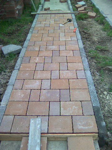

Ja, és mehet bármilyen terhelés rá, sehol nem fog megmozdulni, a betonnál jobb alap nem létezik a térkőnek, csak ugye külön betonozni a térkövezés előtt elég drága lenne, ezért vibrálnak murvát, kavicsot alá teherhordónak...
Elképesztő, hogy a neten is milyen baromságokat tudnak leírni, én már kezdek rájönni, hogy nem szabad a neten infot gyűjteni, mert csak szétszivatnak....

Először is ha a betonra rakod, akkor eszedbe se jusson vibrálni. gumikalapáccsal szépen beütögetni a helyére, és az úgy is fog maradni....a bevibrálás a teherhordó murva, kavics miatt kell, de itt ilyenről szó sincs.
Nálam berepedezett, nem sík betonra került 10(!) centis térkő, abból is a kvanehéz fajta, és van, ahol 15 centi alatta a kéccerrostált sóder. Ismétlem, sóder, nem homok, nehogy homokot rakj alá.
Nedves 2xrostált sóderbe kell rakni, és sosem fog megmozdulni!

De mitől vibrálna be?

Térköveznék....
Jelenleg betonos az udvar van két nyomsáv az autónak, meg egy járda rész.
Már jópár éve készülhetett, 10-12cm vastag, nehezen törős fajta. Sík, nincs szétrepedve, szétfagyva... A felfordulás, a költségek, a családi és a szomszédi béke megtartása miatt nemigen veretném szét :)))
Valaki nyugtasson meg, hogy erre rá lehet pakolni 2 centi homokot, meg 5 centi térkövet.
Neten a legtöbb helyen valamiért ezt ellenjavallják, mondván hogy a bevibrálástól megrepedezik a beton, aztán meg szétfagy, alámosódik és besüllyed...
A szintemelkedés nem gond, különös terhelést az udvarban nemigen kap...

Na, így kell térkövezni... :D
Van egyébként valakinek ilyen Barabás téglaköve? Most ezzel szimpatizálok udvarügyileg....
