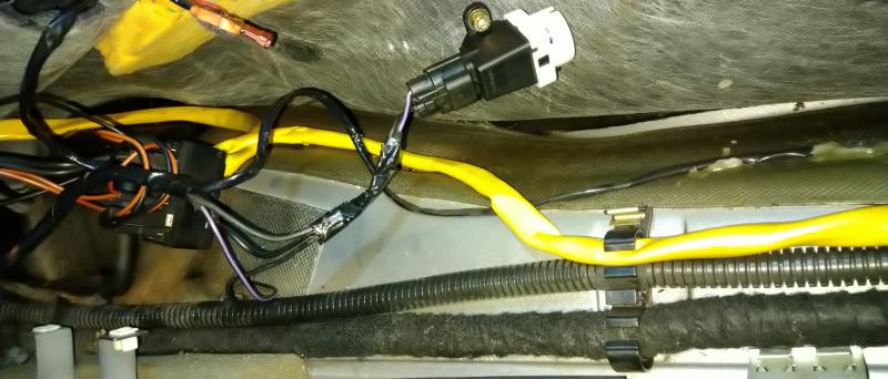

Bpali05-02-2020 21:05:33 // 2190
Igen igen! Köszönöm a segítséget!!
Piritu - 1.000.00005-02-2020 17:21:17 // 2189
Naugyehogyugye? :-)
Bpali05-02-2020 15:35:08 // 2188
Hali. Igazatok lett... utólagos lopásgátlás...
Piritu - 1.000.00004-02-2020 19:52:52 // 2187
A felragasztott vége lenne érdekes hogy hová megy. Az tuti nem gyári.
Bpali04-02-2020 19:38:57 // 2186
Az a fekete ami gyárinak tűnik az alvázhoz ragasztva az is bele van kötve ebbe a csomóba.
Eredetileg nem tudom hova mehet. Majd ha megnézed hátha okosabbak leszünk. Jelenleg nem látom át sajnos.
Piritu - 1.000.00004-02-2020 19:28:51 // 2185
Az utolsó képen az a vezeték ami a szőnyeg alá megy hová vezet? Ha netán ott lenne a vége, mi van a szigetelőszalag alatt?
Simán el tudnám képzelni hogy egy reed relé van a vezetékben amit egy mágnessel lehet kapcsolgatni és akkor az egész egy pót benzinpumpa áramtalanító. Magyarul lopásgátló. Az magyarázná a biztosítékot is, hogy egy reléhiba ne égesse le kocsit.
Bpali04-02-2020 16:11:19 // 2184
Ezt nem értem én sem, mert máshova nem mennek vezetékek.
Van adva a reléknek pozitív és test és összekapcsolva az inerciával. Biztosítékkal.
Máshová nem csatlakozik az a gubanc.
pettinke04-02-2020 16:05:46 // 2183
de ahhoz minek barkácsoltak volna bele relét meg biztosítékot? ezt egy darab dróttal meg lehet tenni.
Bpali04-02-2020 15:49:15 // 2182
Elméletileg gyári a riasztó és a kulcsok is.
Olyan lehet, hogy ez a kapcsoló elromlott és rövidre zárták, hogy ne zárja el az üzemanyagot? Manuálban még nem találtam rá.
pettinke04-02-2020 13:57:19 // 2181
az inercia kapcsolóhoz nem kell tudtommal se relé, se biztosíték ... az csak egy kapcsoló.
valami utólagos immóra / riasztóra gyanakodnék, amivel a kapcsoló mellett mégegyszer megszakítják az ACpumpa tápját.
GTV-hez nincs kapcsirajzom, de szerintem a neten tudsz túrni pl. eLearn-t, vagy tán itt is van valami http://www.thesimp.org/workshopmanual916.html
Bpali04-02-2020 13:31:41 // 2180
Kibontottam és a benzin elzáró kapcsoló van meg...
A kapcsolóba megy a gyári kötegből egy fekete és egy fekete-lila, valamint van egy másik fekete vezeték, szerintem a borulás érzékelő amit nem tudom hova mehet. Vissza akarom alakítani gyárira csak jó lenne látni hogy néz ki eredetileg. Csak két relé és egy biztosíték van oda forrasztva. Elég igénytelenül. Fűtés panelem nem működik ezért kezdtem kibontani és ekkor találtam erre a förmedvényre. Abban bízom elromlott a kapcsoló és így oldották meg. Remélem más baj nincs...
pettinke04-02-2020 11:40:32 // 2179
anélkül, hogy látnánk, hová mennek a relék lábairól a vezetékek, kb. semmit sem lehet mondani. ezek teljesen általános relék, bármit lehet velük csinálni ...
674
