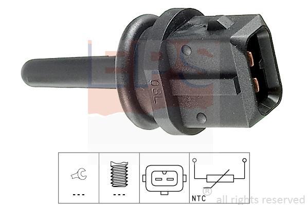

A beszívott levegő hőmérséklet érzékelőt merre találom?

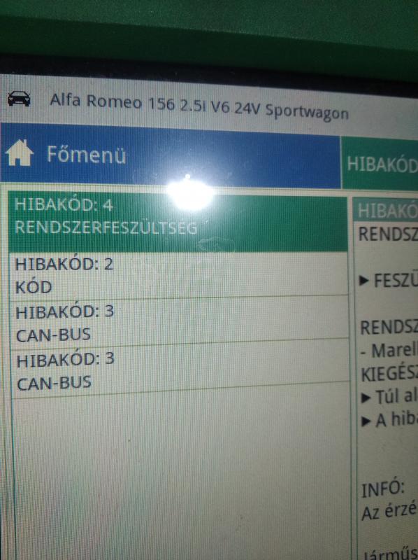

A korábban csatolt hibakódokat még akkor dobta a kocsi amikor fals levegőt szívott és rossz volt egy trafója. Most kiolvasva semmi baja, valóban nem dob hibát.
Dante23-01-2020 07:53:40 // 2113
Nem feltétlenül fog azért hibakódot eltárolni, mert valóságtól eltérő hőmérsékletet mér a vízhőfok jeladó. Élő adatot kellene inkább nézni.

Az euro3-asnál egy 4 vezetékes jeladó van, az adja a műszernek és az ECU-nak is a jelet. Kivenni úgy érdemes, hogy megvárod amíg kihül a rendszer és akkor tekered ki a jeladót. Semmit ne bonts meg ami a hűtőközeget érint, még a kiegyenlítő tartály sapkáját is hagyd fent, így nem fog kifolyni a hűtőfolyadék.

Hello megneztuk a kocsit es elvileg ezeket a hibakat a vizhofok jelado produkalja. Tuldusit a kocsi azt mondja az egyik ismerosom aki megnezte. Azert indul marha nagy fusttel. Aztan neki feltunt hogy gyanusan sok gozt nyom a kipufogon a kocsi meg melegen is es mintha az alapjarat is kicsit magasabb lenne. Nem tudom van e koze hozza de a hutorendszert atmostuk ahutorendszer atmoso folyadekkal. Lehet ez a folyadek odavagott az erzekelonek? Ezeknel a v6-oknal a vizhofok jelado cserehez le kell engedni a hutovizet vagy siman ki tudom cserelni?
