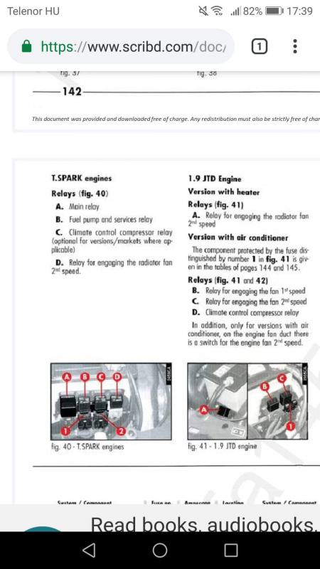

DennisBeru31-05-2021 01:24:14 // 144928
Pandémia alatt járt le a műszaki akkor mehetsz vele.
Nekem se ment az 1. Fokozat, igaz benzin 1.6 TS. Nálam a kormány alatt lévő táblában rossz helyre volt rakva a reléje.
V.Tomi.145-146 🍀30-05-2021 23:49:38 // 144927
Köszönöm.
Ha jól sejtem nálam ez lesz az.
Ma cseréltem ezt is, de holnap mindenképp folytatom hogy hol lehet a gond. Sajnos így vettük már hogy ez a hiba benne volt és így is működött csak. Az aksinál a két relé az 1-es és 2-es kör egyik kábele össze is volt kötve (mint a rajzról kiderült), de csak úgy sodorva amit ma kivettem. Lehet már nem is érintkezett. Szerintem ezt akartak megoldani, de hogy akkor ez működött vagy sem a fene sem tudja. Ha jutok valamire azért megosztom. A baj vele hogy kidobja a hiba lámpát, ami ha műszakin villan fel akkor valószínűleg bukó a dolog. Műszaki nincs, tréllerezni meg nem szeretném villamosságihoz úgy hogy nekem kell megoldanom.
Ma cseréltem ezt is, de holnap mindenképp folytatom hogy hol lehet a gond. Sajnos így vettük már hogy ez a hiba benne volt és így is működött csak. Az aksinál a két relé az 1-es és 2-es kör egyik kábele össze is volt kötve (mint a rajzról kiderült), de csak úgy sodorva amit ma kivettem. Lehet már nem is érintkezett. Szerintem ezt akartak megoldani, de hogy akkor ez működött vagy sem a fene sem tudja. Ha jutok valamire azért megosztom. A baj vele hogy kidobja a hiba lámpát, ami ha műszakin villan fel akkor valószínűleg bukó a dolog. Műszaki nincs, tréllerezni meg nem szeretném villamosságihoz úgy hogy nekem kell megoldanom.Piritu - 1.000.00030-05-2021 22:20:53 // 144926
