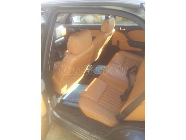

Köszi! Hát így az úti költség felnyomta az árát, de nem volt miből válogatni, meg vittem légzsákos SE üléseket.
Azt nem tudom hogy az övé volt ez valaha vagy egy másik. Akitől hoztam úgy tudom kB 1 éve van meg az autó, csak beleuntak és így próbálnak az árán nem veszíteni.
Amit vittem üléseket is szépen mutatnak benne, úgy hogy nem mondanám hogy kevesebbet ér az autó tőle, ártól függetlenül.

Na legalább Te meg is csináltad a bőrösítést :-) Én terveztem, aztán terv maradt. Gratula, szép szettet sikerült és elég jó árban szerezned. Ez ugye nem Lipi72 ex autója? Már az oldalán sincs fent, de neki volt egy ilyen színű bőrős 1.6TS-e.

Mai nagy túra. 800km oda vissza, de meg lett.
Ebből szereltem ki és vittem bele helyette SE üléseket.
± 60.000,-
Tudom nem volt olcsó, na meg a bőrt sokan nem szeretik de hát meg kell fogni az alkalmakat. Kicsit foglalkozós de szép. + kap idővel majd ülés fűtést. Legyen ez a kétéves szülinapja nálam a kis TSnek :)
± 60.000,-Tudom nem volt olcsó, na meg a bőrt sokan nem szeretik de hát meg kell fogni az alkalmakat. Kicsit foglalkozós de szép. + kap idővel majd ülés fűtést. Legyen ez a kétéves szülinapja nálam a kis TSnek :)
