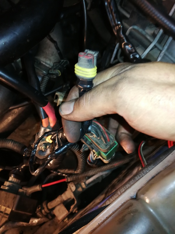

V.Tomi.145-146 🍀12-09-2018 23:33:00 // 141442
Van csatim persze, azért belemerek ebbe is abba is hogy működik vagy nem. Most a kábelok kicsit össze vissza vannak a képen , pont azokat igazitom, meg húzom bele védő csőbe ami nincs hogy esztétikus legyen.
Egyébként jó lenne tudni hogy mikor működik ez, vagy mindig, vagy lehet benne hőfok mérő. Nem láttatok valami leírást erről?

Sőt, ahogy a képen látom, ott pihen Neked is a csatlakozó jobboldalt, csak jelenleg nincs mibe dugni.
Kazes☻12-09-2018 21:21:47 // 141437
De van hozzá való plusz csatid is, ott lifeg?! :)
WarbiRunner (Gyuri)12-09-2018 21:19:11 // 141436
Az enyémen a fűtőbetét (ha tényleg az) csatlakozója jobbra áll, a másik csati alatt/mögött. De amúgy abban is ilyen van.

Nekem a hűtőnél van egy fekete relé. :P
A legegyszerűbb meg az aksiról behúz egy kábelt + a műszerfalhoz kapcsolóra és onnan vissza a ventihez, a csati előtt ráköti és kész. Ez gyújtás nélkül is üzemelni fog, tehát arra kell figyelni, nehogy úgy maradjon, mert akkor az aksit leszívja. :)
V.Tomi.145-146 🍀12-09-2018 07:01:12 // 141426
Annyit tudok segíteni hogy a TDben a biztosíték táblán van a relé, az is a felső sor, asszem jobbról a második. Sárga relé.
A másik, ami nem garantált hogy itt is úgy van, de a TSnél pl. Úgy működik hogy ha negatívval vagy pozitívval kapcsolom a relét akkor más lesz gyújtáson mint gyújtás nélkül, meg fordul a pozitív és a negatív helye.
Ezt csak azért írom mert ha gyújtás nélkül ha bekötőd és működik, akkor gyújtással már nem fog csinálni semmit, mert pont a másik oldalon kellene lennie akár pozitív vagy a negatívnak.
Gond nem lesz csak az időd megy el. Legalábbis a TSnél így van. TDnél mondom nem garantált.
Nem tudom miért szeretnéd kapcsolósra kötni, de érdemes megnezni, kimerni hogy a motorvezerlo éppen negatívval vagy pozitívval vezérli a relét.
Ha esetleg viszel bele egy + kábelt akkor azért azt gondold át hogy a relének mikor adod a jelet, az vissza mehet a motorvezerlőre is. Lehet hogy nem csinál gondod, én kikerultem a TSnél hogy kapja vissza felé a jelet.
Bár már most így többre nem emlékszem, mert akkor kell tudni mikor csinálod.
Segítség képen úgye van a sima relé, amit ha kap jelet kapcsol (2 azonos láb megy kifelé) , meg van a 87-87A relé, fekete színű, az működik úgy is mint a sima, meg úgy is hogy ha kap jelet akkor kapcsolja ki a relét (itt már az egyikben mindig van kimenő jel, attól függ hogy éppen aktív a relé vagy sem) .
Ezt csak azért mondom hogy ha játszol vele akkor tudjad hogy van ilyen is.
Ha bonyolult lett akkor az csak a látszat, amúgy nem vész. Jó munkát! :)
