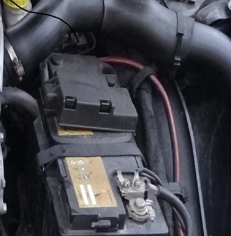

kisspeti2308-02-2014 09:17:18 // 52418
Én egy maratoni 24órás töltést terveztem, gondolom nagy katasztrófa abból sem lehet...
hering*dani08-02-2014 08:50:57 // 52417
Nem-nem . ment simán kb 2 órát tölöttem és utána mentem vele kb 50 km-ert.
kisspeti2307-02-2014 22:37:18 // 52416
nem volt semmi gáz abból hogy kivetted-visszaraktad? simán ment minden?
hering*dani07-02-2014 22:36:14 // 52415
nekem már oké:) feltöltöttem:) eddig jonak tünik.
kisspeti2307-02-2014 22:06:32 // 52414
Nemhiszed el, nekem is lemerült.. ma mentem volna ki szerelőhöz, és teljesen megadta magát... (lsd. szerelőműhely topic)
hering*dani07-02-2014 10:35:54 // 52413
A kézikönyv ezt írja!: Akkumlátor gyorstöltő berendezést soha, még szükséghelyzetben sem használjunk a motorindításhoz , mert az károsíthatja a gépkocsi elektromos rendszerét, különösen az üzemanyag befecskendezés és a gyújtás vezérlő egységeit.
VaMpGeCO07-02-2014 09:44:24 // 52412
Ha van időd inkább töltsd, a bikázás okozhat akár galibát is..

hering*dani07-02-2014 08:20:23 // 52410
Lemerült az aksim! Ki és bevételnél kell e- valamire figyelni . Gondoltam hogy feltöltöm vagy jobban járnék ha beindítanám egy másikról?
