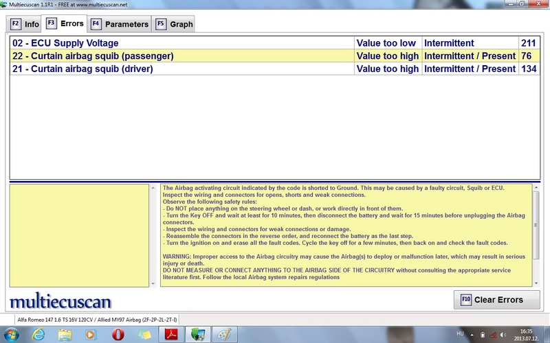

Csabo2217-07-2013 11:04:22 // 51918
A hiba megoldódott. Műszaki vizsga előtt leültem, h akkor mégis törlöm a hibákat. Nem engedte...
Ok. Akkor lebontottam a csomitartóban a kárpitot, és ellenőriztem a függöny légzsák csatikat, ahogy a hibakódok is jelezték.
Megmozgattam őket 1 kicsit, és láss csodát, ezek után a hibát törölni tudtam. Légzsák lámpa elaludt...

Csabo2212-07-2013 23:30:26 // 51902
Igazság szerint az utas oldali ülés légzsák csatira gyanakodtam az ülés alatt, de a jelek szerint nem az a ludas.
A 211-es hibát "bizonyos rendszerek maguktól törlik a kocsi újrainditása után, ha a feszültség helyreállt" . Azt mondja csekkoljam a légzsákvezérlő táp és föld kábelét.
Továbbá fesszabályzót, az akksit és a földeléseket, diódasort...
Fesszabályzó most lett cserélve nemrég, az előtt is égett a légzsák lámpa. Akksi ok.
Vkinek ötlet?
Vkinek ötlet?
Csabo2212-07-2013 16:54:56 // 51901
Sziasztok
Segitséget szeretnék kérni a hozzáértőktől.
Előkerestem a módositott vagcom interfészemet, felraktam a gépre a multiecuscan-t, bekalibráltam a portot amin a laptop és az interfész kommunikál a guide instrukciói alapján.
Beállitottam (rövidre zártam a kis dip kapcsolóval) az interfészen a 3-as pin-t (légzsák vezérlő). Csatlakoztattam a kábelt a kocsi portjára a biztitáblánál, meg a gépre az usb portra. Ráadtam a gyújtást.
A progiban kiválasztottam a kocsi pontos tipusát, majd nyomtam egy scan gombot. Ki is derült milyen a légzsákvezérlőm, a connect gombbal kapcsolódni is tudtam hozzá.
Az alábbi hibákat hozta:
Nem töröltem ki 1ik hibát sem. ezeket okozhatta pillanatnyi kontakt hiba? Vagy mit célszerű ellenőrizni, mielőtt a hibákat töröljük?
Köszi
Köszi
