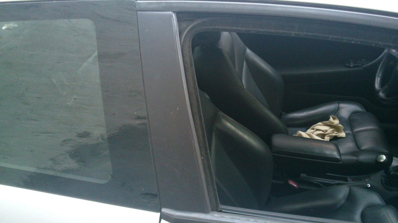

Hungary14626-08-2014 07:56:48 // 53637
Köszi szépen az infót!!! Ugyan én a hátsó ajtón lévőt akarom leszedni, de az elve gondolom ugyan az :)
Csabo2225-08-2014 20:37:23 // 53636
Csabo2225-08-2014 20:32:43 // 53635
Ciao
1 hete csináltam kb (a jtd-n), nem nagy kunszt. ablakot engedd le teljesen. a kédereket meg kell bontani (képen a 2 ellipszis. alul a vizvető sarkát, és a függőleges ellipszissel jelölt kédert kell ki- lehúzni), hogy ha az ajtót kinyitod, akkor a B oszlopra csukódó függőleges részen belül megtaláld a 3 csavart ami a lemezt fogja (nyilakkal jelöltem).
A csavarokat mágneses csavarhúzóval tekerd ki, mert ha beejted, szedheted le az ajtókárpitot. Eztán már kibillentheted a takaró lemezt.
Én a felső gumikédert is lebontottam a saroknál, de elvileg a lemez rajta van, nem alatta, ezért azt asszem nem szükséges megbontani. de magától értetődik a le -és felszerelés, tényleg nem bonyolult.
Hungary14625-08-2014 12:48:17 // 53634
Tud valaki olyan képet mutatni, hogyan kell leszedni a "B" oszlopot takaró külső lemezt?
