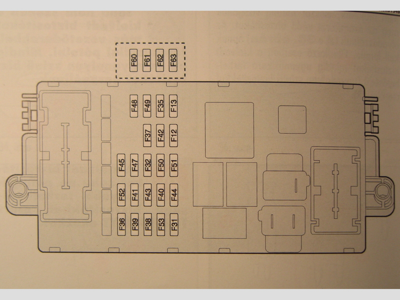

Izzókat néztetek? Elől van helyzetjelző?
Csabo2204-04-2012 22:49:15 // 49120
Ja. a féklámpám nekem is előfordul, h nem jó. aztán letámasztom a kocsit, megyek vele újra, és ismét világit ahogy kell. nálam a fékpedál alatt levő kapcsolóval van a gond, vagy talán a pedál mechanikájával. nemrég bemásztam, kiszedtem a kapcsolót, és pöpecül működött. úgy villogott a féklámpa mint a karácsonyfán az izzósor.
az is előfordult 1szer, h a fényezők leszedtek 1 testkábelt a csomitartóban, és tök sötétek voltak a hátsó lámpák.
hirtelen több tipp nem jut eszembe.
várom a meglepit ;)
várom a meglepit ;)
Csabo2204-04-2012 22:45:01 // 49119
Hátsó helyzetjelzőt nem is emlit a kézikönyv ;)
Viszont én a féklámpáét nézném meg, ami az F37-es.
mellesleg igazat kell adnom neked, mert én is úgy keresném, h hátsó világitás. ezek szerint nem..
F37
F37

Rita04-04-2012 22:28:08 // 49117
Csabo, nagyon köszönöm :) időközben, visszakerestem én is :) ez nekem is megvan, de kezdek aggódni, hoyg nem tudok olvasni. esküszöm, nem találom a hátsó helyzetjelzőét :)))

Rita04-04-2012 19:25:07 // 49112
Halihó,
Aki megmondja, hogy hol találom a hátsó lámpa, és a hátsó index (ha van neki külön) biztosítékát a biztosítéktáblán, az kap egy...nemtudommégmit :)
Előre is köszi :)
