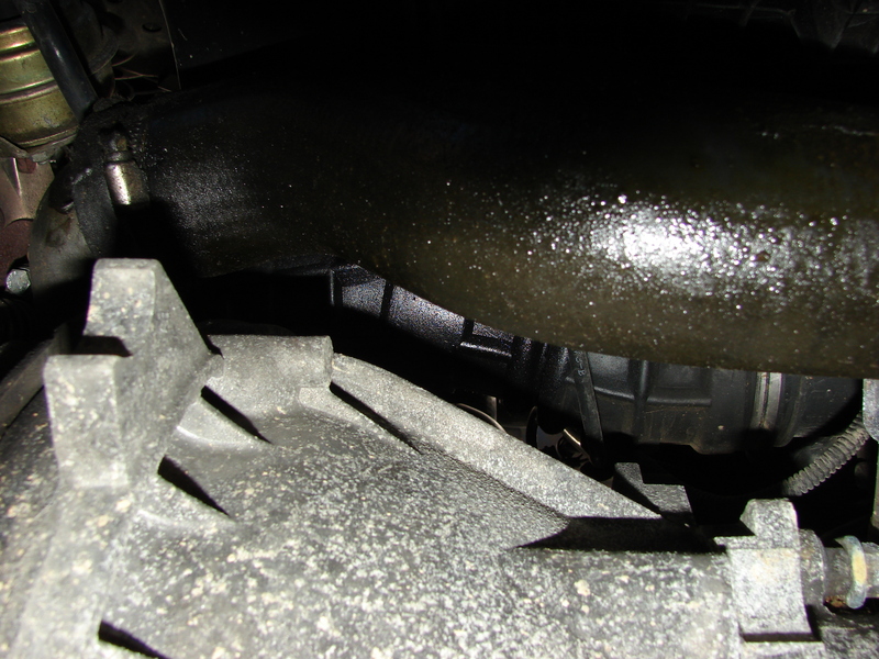

147jtd12-08-2012 22:41:20 // 49623
SziaSztok,
Volt ma egy kis időm foglalkozni az autóval, olaj üza levegő szűrő csere, és ezt láttam az alján, de elképzelni sem tudom honnan lehet retkes, ha jol tapogattam akkor gázolaj.
és a torbónál is olajos, oda tömítés kell?
létezik?
most lemostam brigéciollal, majd sasolom de ha van valakinek tippje szívesen veszem.
