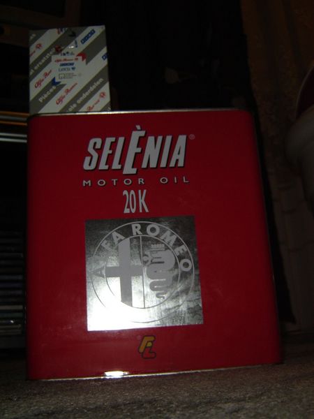

Leírom azért a TS motorra a gyári előírást: 10W40 API SH vagy jobb (Selenia 20K Alfa Romeo) ACEA-t nem említ. Hidegüzem (tartós -20fok alatt) (5W30 Selenia Performer), sportos használat 10W60 (Selenia Racing). Ez utóbbi olaj egyébként semmiféle ACEA és API előírás szerint nincs minősítve, ezért a gyári előírás is csak a viszkozitási osztáyt jelöli meg.

granturismo16-08-2006 19:36:34 // 9292
Nem Seleniázok, mert így is sokan bolondnak tartanak.
De én a Selenia-t használom és ajánlom mindenkinek jó szívvel.

Értelek, de ha az a gyári előírás akkor az is megfelelő. Lehet bele tenni nem csak Selenia olajat hanem más 10W40-es olajat ha olcsóbb és ezen múlik. Akinek van pénze rá az tegyen bele drágábbat. De pld. ha azon múlik hogy az előírtnál magasann viszkozitzású olaj vagy vízpumpa csere akkor habozás nélkül a vízpumpát választom, mert ha annak a cseréje elmarad az nagyon komoly problémát okozhat, de egy "csak" a gyári előírásnak megfelelő olaj használata nem.

Olajban nem értek veled egyet inkább rakjon bele mondjuk egy Castrol 5W40 ami magasabb API, ACEA és egyébb gyári specifikációval bír, mint mint a sokkal gyengébb 10W40 seléniát. Szép szép a gyári marketing de szvsz parasztvakitás.

Esetleg azon tudsz spórolni ha nem Selénia olajat raksz bele hanem más márkát de ACEA osztályban megfelelőt. Sajna kopó alkatrészekkel nincs mit tenni. Ha kuplungot, meg a vezérlésmódosítót kicserélted hosszú ideig nem lesz vele gondod.
