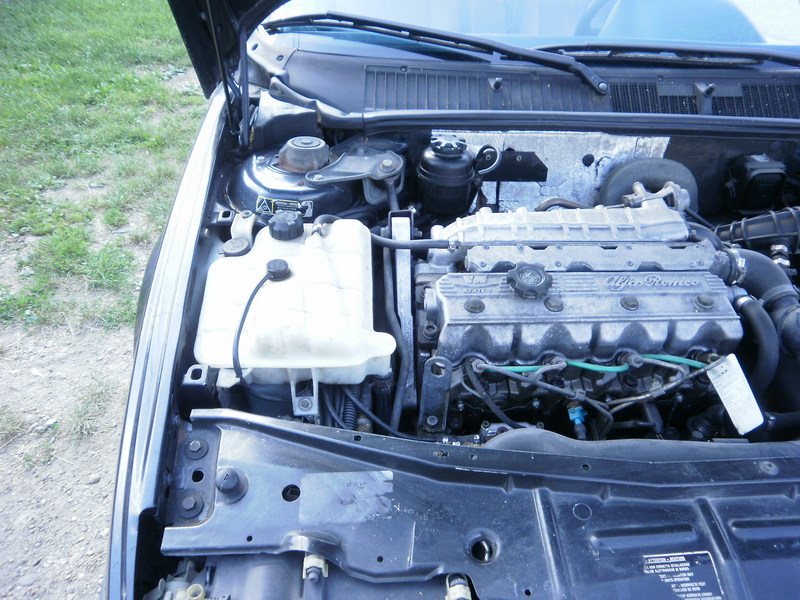

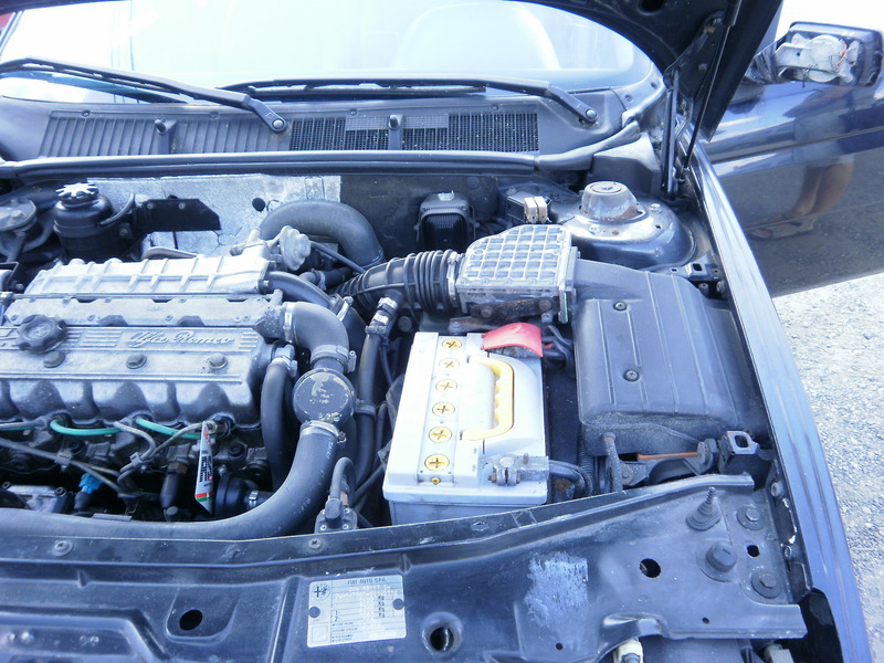

Marklar15512-09-2010 18:13:44 // 104790
Nohh. Tegnap este megérkeztünk egy őrségi kirándulásból.
4-en mentünk 1,9TD Dedrával. 6,2-6,4 re jött ki a fogyi. Országúton 90-100km/h val. Autópályán 120-140km/h val. mellék utakon ahogy jött.
Bakker. Ba...a a csörőm, hogy hétköznapi autóba az az SW155 be csak egy ilyen moci kellene...
Voltunk Szlovéniában, Grazban is és Klagenfurtban is. A megtett több,mint 1500km alatt 1! Azaz egy darab 155 öt látamm. Azt is hazafelé a 8 ason Veszprém- után. Várpalotán fordult el előlünk. Asszem KMB volt a rendszáma... ? Mondjuk Delta2 Dedra sem volt több 4db. Viszont az osztrákoknál meglepően sok 147-156-159-166 os volt. Főleg Grazban.... Még MITO-k is...
Népautók:)
Népautók:)

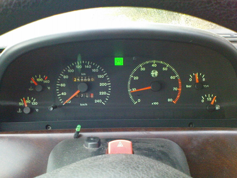

Túl variáljátok ezt az olaj kérdést.Nekem nem müködik az óra tehát ilyen hogy mennyi az olajnyomás nem kérdés:DDD Kontroll lámpa inditás után kialszik oszt jól van:DDD A titok 10000 km-ként olajcsere és jo olajjal járni!! Én most 5w 60-as járok.Szerintem ennyi ami meg már szar annak már mindegy!!!
Goodboy11-09-2010 20:13:10 // 104763
amit mondtak neked ,lehet valoság,de amikor megkopik a z oilpumpa nagy lesza résveszteség és csökken az olajnyomás!Én a Q4 en emiatt cserélek olajpumpát! az oolajat hibáztattam,de kiderült ,h a 10-60w selenia racing sem megoldás:...
Imyx11-09-2010 15:58:58 // 104762
Nekem majdnem 4 bar hidegindításnál az olajnyomás. Nagyobb fordulaton 4 után van valamivel. 10w40-el. De ez csak akkor, ha kb. max-on van az olajszint.
De nagyon gondolkodom a 10w60-on. Érdemes tél előtt belerakni? Nem lesz túl sűrű? :). Eszegeti az olajat, emiatt akarok 10w60-at.
Robiik11-09-2010 15:35:20 // 104761
ez egy jó kérdés, az előző tulaj szerint 10w-40, de nem jó minőség. elvileg a hővédő lemez csökkenti a tüneteket, amíg lesz fölösleges pénzem olajcserére ( ami most benne van az full újnak néz ki és a legdrágább szintetikusat fogom belerakni :) )
Takizse11-09-2010 07:17:16 // 104760
milyen olaj van benne?
Robiik11-09-2010 00:56:39 // 104759
de jó nektek, nálam alapjáraton meleg motornál majdnem 1 bar a nyomas :) igaz nincs a kipufogón a hővédő lemez.
