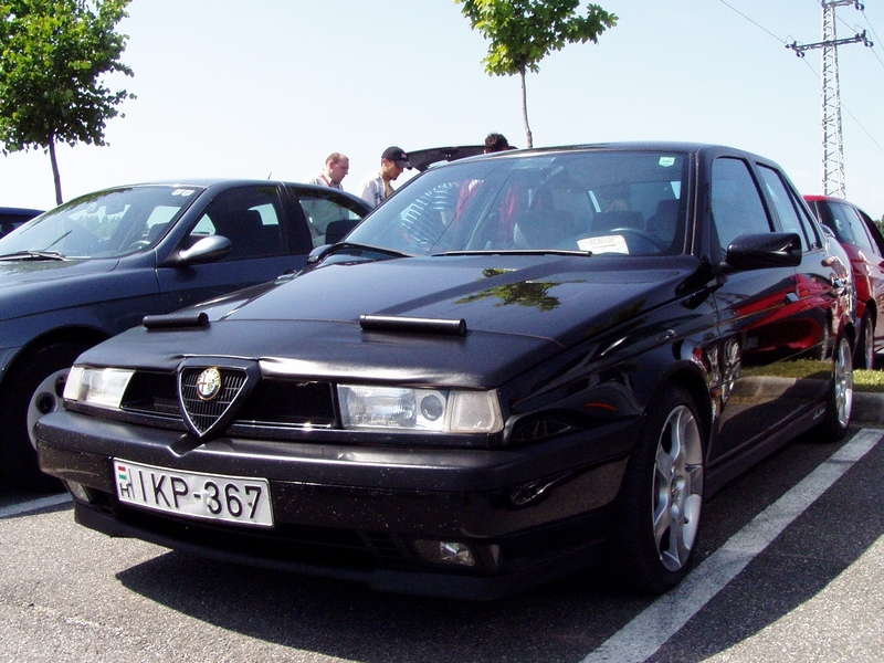

atesssz09-09-2010 15:23:34 // 104688
érdekel az én hőn szeretett 55-ösöm?
Gyozi15509-09-2010 13:44:49 // 104687
pffff..... piros :D
