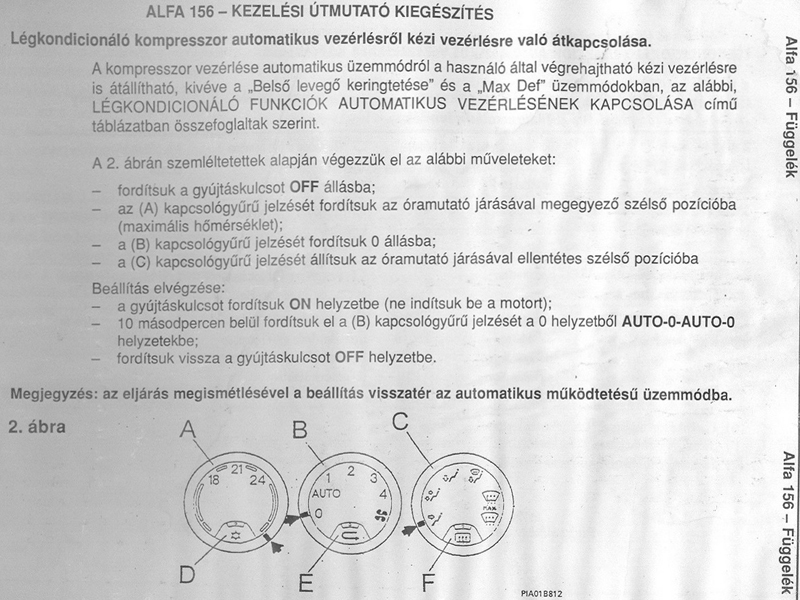

Krisztián15603-07-2009 18:29:11 // 97453
Megnéztem a klímát egy kicsit! Nagyon úgy néz ki, hogy odáig jó a dolog, hogy a relé bekapcsolná a klímát de szerintem ott valamiért megáll a dolog (hallani hogy kattog a relé mikor ki be kapcsolom a klímát) De a fordulatszám egy picit sem esik vissza ha bekapcsolom! A motortérbe nem hallom hogy bekapcsolna a klíma motorja vagy valami ventilátor! Mondjuk azt sem tudom hol a motor:D Merre keressem tovább a hibát?

Igen, a klíma minden indításkor bekapcsol, de ezt át lehet állítani egy kódot használva. Most nem emlékszem rá, de utánanézek, mert valahol fel van írva nekem.
