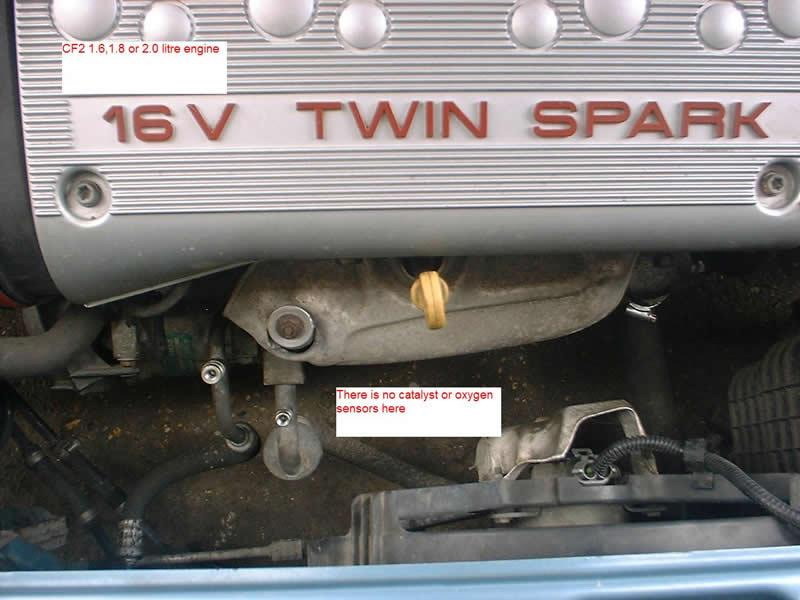

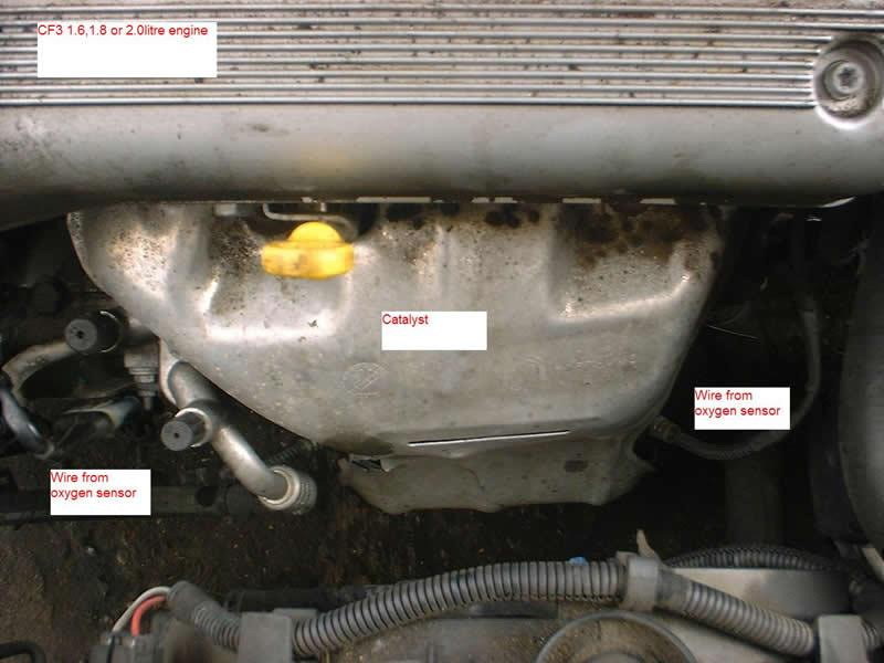

Szóval most lemásztam a a verdához. Az enyém nem tripla verziós. Ezt a képen látható alu lemezt megmozgattam, és az van, hogy a képen látható bal oldali anyacsavar laza, és a lemezt simán meg tudom mozgatni. Vagyis -bár most nem tudom meghúzni ugyan semmivel, de valszeg megmondtátok a tutit. Hétfőn meghúzom és beszámolok róla. A képekért különdíj. Szerintem ez simán adhatja ezt az idióta rezgő hangot.
GEORGE21-02-2009 17:09:19 // 89630

admirális21-02-2009 17:06:54 // 89629
Jó, de elég nagy hülyeség lenne a drága 3 katalizátoros leömlőt szerelni a kocsira gyárilag akkor, amikor még az 1 katalizátoros rendszer is megteszi.
admirális21-02-2009 17:05:14 // 89628
2 katalizátor a 32104 1,6 TS-ben és az EURO 3-as 1,8-2,0 autókban van. Ezek 98-ban nem voltak. Akkor Euro2-es motorokkal szerelték a kocsikat. Az 1,6 motorkódja is még 67601 volt.
GEORGE21-02-2009 17:04:09 // 89627
Pont ezt írtam, hiába a leírás az ePerben...

admirális21-02-2009 17:00:32 // 89626

GEORGE21-02-2009 16:57:14 // 89623
csak azért mertem írni, hogy hátul ne keresd hiába :-)
GEORGE21-02-2009 16:56:43 // 89622
???? pedig nagyon annak tünt....szerinted van aki elmegy egy bontóba és megveszi pluszba a katalizátoros leömlőt?????
De ha te mondod biztosan nem gyári volt :-)))
Mount197621-02-2009 16:56:09 // 89621
Akkor mászok előre alulra. Katalizátor(okat) keresni.
Mount197621-02-2009 16:54:58 // 89620
leölőt írtam leömlő helyett... DDD még mielőtt más is szól érte.
GEORGE21-02-2009 16:54:50 // 89619
Hátul nincs katalizátor.....a sebeségváltókar +"magasságában" van az utolsó vagy sok esetben egyetlen és első katalizátor, utána már csak hangtompitó dobok vannak...
