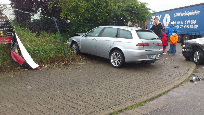

Peti156Sw29-06-2013 18:55:50 // 139820
Köszi! De sajnos még nem tettem túl rajta magam, meg egy ideig nem is fogom. Nagyon szerettem, jó kocsi volt, már mindent megcsináltam rajta erre meg ez van.

Peti156Sw29-06-2013 18:33:25 // 139817
A mai nap nem az én napom! :( Tegnap még volt egy teljesen felújított tip top 2,4-es 156-osom, faceliftes, most meg van egy elejét gyűrt változat. Köszönettel egy hölgynek, aki simán kirongyol a mellékútról anélkül hogy körbenézne. Persze én meg telibe kaptam. Neki casco, nekem csak kötelező. Ha van közületek valaki akit érdekelne, jelezzen. A kocsi német-be van, Pforzheim-be.
