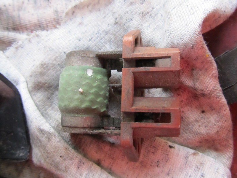

van egy új fejlemény, a klímámmal kapcsolatban. :/ az előtét ellenállást kiiktattam, és a két vezetéket összekötöttem, így ha minden igaz el kellett volna indulnia a ventinek. Ez sajnos nem történt meg. na ezután elővettem a laptopot és rákötöttem az autóra. MES-be a tesztek között van olyan funkció, hogy hűtőventilátor 1 és 2-es fokozat.
Gondolom itt el kellene indulnia a ventinek (még nem próbáltam soha) a relé az hallatszik hogy kattog, de a venti az meg se mukkan. Ezek után valakinek valami ötlet???

Egy ellenállásmérőt csatlakoztatsz, ha végtelent mutat kuka, ha kevesebb, mint 1 ohmot jó. Ha nincs műszered, próbáld meg a hozzá vezető vezetékeket összezárni valamivel. Ilyenkor kimarad az ellenállás, és el kell hogy induljon a venti, ha bekapcsolod a klímát. Ha ekkor sem, akkor a relé kukás. (Általában az ellenállás 10 év alatt meghal.)

Ezt igazából nem csak ránézésre kell megnézni, mint ahogy piritu kartárs leírta nem árt kimérni sem...
linzenbold05-07-2013 15:56:16 // 139997
vagyis az a zöld valami rajta, az nem túl jó állapotú, meg egy pici darab hiányzik is belőle!!
linzenbold05-07-2013 15:47:35 // 139996
kiszedtem, de ránézésre teljesen rendben van. Ha nem ez, akkor mivel lehet még gond?? Vagy esetleg ez a kimérés hogy működik??? ebbe nem nagyon vagyok otthon :(

Ha nem az előtét ellenállás a baj, én gyanakodnék klíma nyomáskapcsolóra is. Ugyanis az vezérli a ventit, ha benyomod a klímát. Az enyémnek az a baja, hogy folyamatosan forgatja a ventilátort 2-es fokozaton ha kell, ha nem (attól függetlenül, hogy bekapcsolom-e a klímát vagy nem).

Az lehet a baj hogy nem megy a venti. Nagy sebességnél a menetszél megoldja, kis sebességnél viszont a magasoldali nyomás annyira felmegy (a kondiban a huzat hiánya miatt) hogy letilt. Amikor a kompresszor leáll, a nyomás is lecsökken, ezért újraindul, ezért kapcsolgat.
