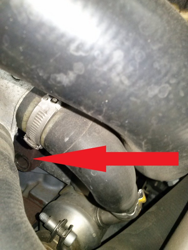

az enyém is 2006 os,mint a tiéd
És mostanàban 2006 osokban törnek
'''''04-03-2013 20:23:03 // 32134
Tényleg szinte egyszerre tört le mindhármunknál a csavar,viszont én még csak 87.000Km-nél járok csak.Ezek szerint nem az üzemóra számít,hanem a csavar életkora.
'''''04-03-2013 20:20:13 // 32133
Elég sz@r így telefonról a hang de szerintem ez a csavar hiánya lesz.
