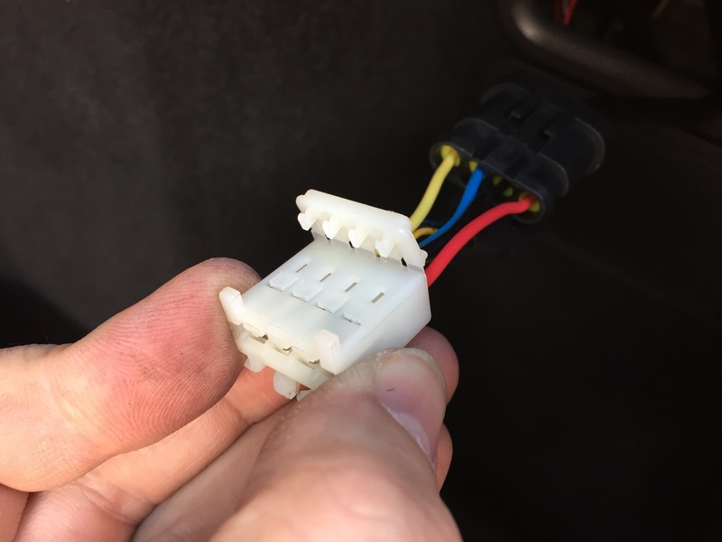

droberto09-10-2017 12:54:53 // 100250
Ez egy Powarrail II. Ez nem jó az E4-esekhez elvileg, mert csak egy stekkeres.
Én anno arra jutottam velük - ha jól emlékszem -, hogy sorozatszám.
