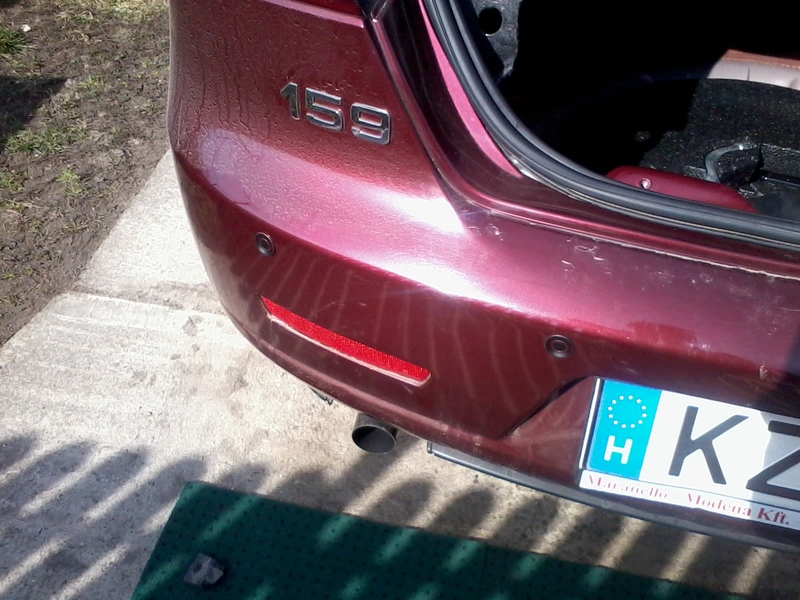

Tesóm Réka ma beletolatott egy Citroenbe :S ááá :D A tolatás nem az erőssége :S
Az eset benzinkúton volt szegény fószer tankolt, megálltunk pisiszünetre addig én vezettem, aztán nyújtóztam átültem anyósülésre. Réka beszállt beállította az ülést. Tolatás->és puff :D
Hjaj most mit csináljaK?:D hát mondom parkolhatunk is vissza :D 5 métert tolattunk egyenesen és ott állt :D nem vette észre a tükörbe. :S Neki a rendszámtáblája sérült más nem is látszott rajta. De lehet kis karcok mellette még. Nekünk a hátsó löki. Ahogy nei mentünk és elnyelte az ütést amerre hajolt a műanyag berepedezett a festés. Meg 1-2 kisebb karc.
Kitöltöttük a lapot, gyorsan. Holnap még fényben kiderül mennyire látszik. A Casco ilyenkor fizet nem? (ha megcsináltatjuk) meg hát AT ben volt ugye most ilyenkor majd küldenek levelet vagy mi ? a csávó normális volt am. Céges autója volt. Lefényképezgettem a szitut am. Ő kocsiját is az fénybe volt a miénk mársötétbe. na hát ewwan.
pedig szépen lemostam a nagynyomásúval... Szőnyegeket is. csillog villog kívül belül. Bőrt is leápoltam. és lám

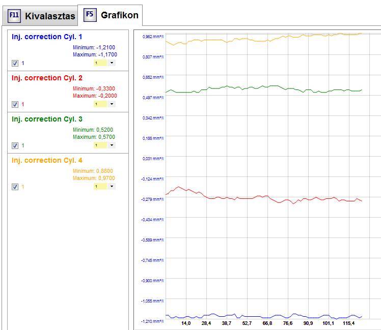

Igen, hideg volt a motor. Délután 3 körül néztem, előtte fél 1-körül álltam be a garázsba.
droberto03-03-2013 20:40:07 // 32036
Az a 22% lehetett volna kevesebb is, ha a településen nem hűlt volna vissza. Ha picit többet figyelnéd a telítettséget, akkor ez a 300 km mehetne feljebb is. Ha 100 % közelébe ér, kell menni vele egy hosszabb távút, mert ez a napi 2x 15 km nem a legjobb neki.
A korrekcióid teljesen jók, ha hidegen nézted.

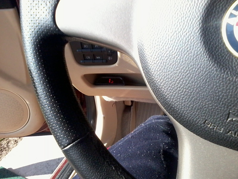

Ma befejeztem a tolatóradar projektemet, sikerült igényesen beszerelnem.
A Kijelzőt hosszas töprengés után a biztitábla fedélen levő rekeszbe applikáltam, átnézve a kormányon pont látom, de csipog is.

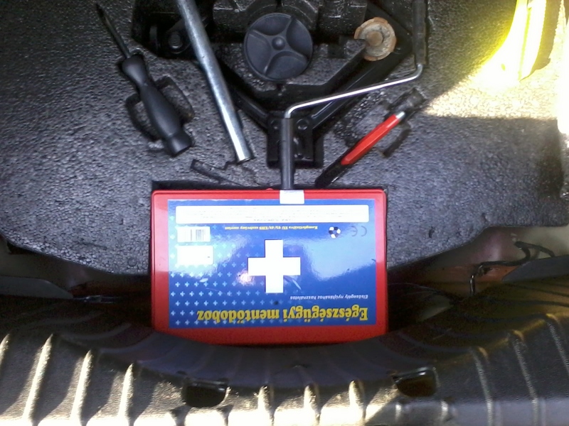

Sikerült jól elhelyeznem az elsősegély csomagot is, nem szerettem, hogy hánykolódik a csomagtérben, a pótkerék fedő műanyagból pont ki lehetett vágni akkora darabot, hogy bepasszol az EÜ doboz. Ajánlom mindenkinek.
Sajnos levéve a kormányburkolatot, nem találtam Tempomat előkészítést, úgyhogy arról valószínűleg lemondhatok :(
