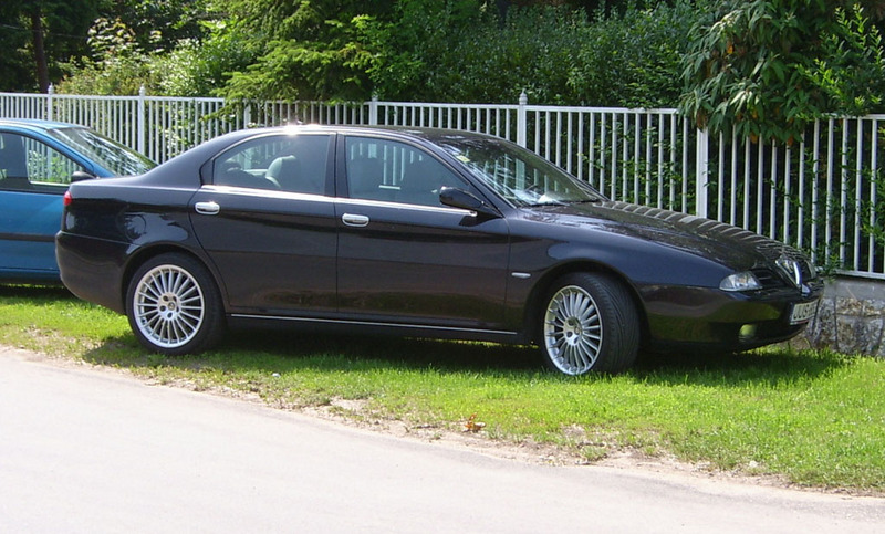

Ez ttényleg nagyon szép!

Ez a Csumez gépe...:))
