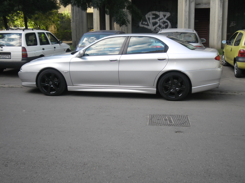

Halihó srácok! Most már kijelenthetem, hogy üzembiztos a vas :) Két hete készült el és azóta már 2300km-t toltam bele. Imádom, szeretem, élvezem :)
Volt ám vele azért szívás bőven. Amit tudtam megcsináltam és, de a vezérlés here pakolása (ugyanis elugrott) meg az olajszűrő házának a cseréjét Ferkére és DZ mesterre hagytam. Meg is küzdöttek vele rendesen. Full-Full vezérlés csere után továbbra is csak dadogot, meg hol indult, hol nem... elkezdték kitúrni az elektronikát. Minden létező jeladót, érzékelőt kicseréltek, még az ECU-t is, de továbbra is fennállt a hiba. Már teljes kábelköteg csere előtt álltunk, amikor végre megtalálták a jól eldugott hibaforrást. Két vezeték volt össze égve. Vizet kapott valahogyan... Kicserélték a vezetéket és helyre is jött.
Ami még hátra van: klímámat múlthéten töltöttem, de kompresszor hol kapcsol hol nem. De inkább nem... voltam már klímásnál, a diagnózis, hogy szorul a tengely. Mivel sokat állta (majd 3 év) az autó, így valami kosz lerakódott és most a tengely szorul. Kedden megy vissza szervizbe, megoldják a hibát. Ezek után, már hiba mentes lesz az autó, lehet foglalkozni az esztétikával. Szokásos, tetőn kis napkiszívás, illetve a felnikre ráfér egy fényezés :)
Nem volt egyszerű feladat feltámasztani egy V6-ot, de most legalább büszkeség tölt el, hogy az "olcsó szar"-ból lett egy jó autó :)
Szoptam vele eleget? mint az állat
Sokba került? kurvára
Leszarom? le hát :D
Újra bele vágnék? most azt mondom, hogy nem, de tudjuk, hogy Alfák esetáben ez nem így működik :D
