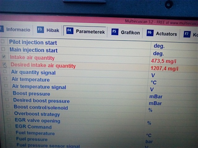

medcare24-08-2016 18:36:53 // 79468
Ezt rögzítettem miközben ment, mint állat, gyerekek, asszony hátul kapaszkodtak. Még szerencse, hogy volt ez a légtömegmérő idehaza.

medcare24-08-2016 10:32:06 // 79466
- Levettem megtisztítottam a MAP szenzort, EGR-t
- Volt itthon egy korábbi cseréből származó légtömegmérő, próbaként beletettem
Még nem raktam rá MES-re, de kipróbálva ugrik, mint állat! Valószínű, hogy a légtömegmérő elpusztult.
Azért ráteszem du-n s felteszem az eredményeket. Hálás vagyok a segítségedért Föckös!
Föckös24-08-2016 09:14:25 // 79465
1. terheletlenül ne mérd
2. egr vezérlés miatt elég hamar 1200ra ugrik a desired air,
3. ha ezt tudná az autód (turbód), ami most a desired air quantity, akkor úgy kb 200 lóerős lenne, tökéletes elektromos autó nyomatékkal.
nézd meg terhelve is, csinálj egy logot, és küldd el, szívesen segítek.
medcare24-08-2016 06:20:13 // 79464
No ez is hasonló. Készítettem grafikont, megmértem, no csak úgy terheletlenül, de szerintem így is magáért beszél.

medcare23-08-2016 16:37:41 // 79460
Megjött az újabb vad. Fekete, 12 éves, de a réginél, ami most éppen duzzog, jobb. Egy hibát észleltem. Lomha, mint állat. A légtömegmérő az elvárt mennyiség 1200 körüli, a harmadát mutatja. Légszűrőcsere az tuti meg szerintem légtömegmérő is. Melyiket szabad megvenni?
Ja! Lehet esetleges turbó előtti tömítetlenség az oka? Fals levegőt szívhat s ezért nem mutat a légtömegmérő eleget? Vagy mi a...?
