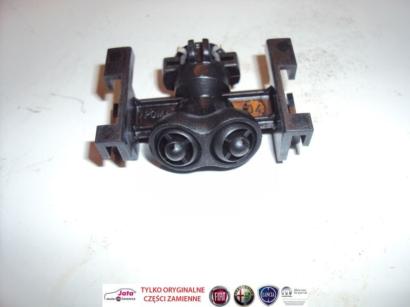

XX19-12-2015 08:49:07 // 78155
Megleseem.Eleg fura ez meg nekem,h semmihez nem lehet konnyen hozzáférni 😊
atis_166jtd19-12-2015 08:45:18 // 78154
A jobb oldali müanyag takaró alatt a motortérben van egy toldás a mosó csövében. Ha ott nyomja az anyagot valszinű hogy el vannak dugulva a fuvókák. Előfordul ha nem figyelnek oda rá. Lehet tisztítani egyszerűen de ha kell csak pruvátban mert ide nem merem leirni.
XX19-12-2015 08:17:17 // 78153
Fel van toltve folyadekkal,de nem spriccel.A lampamoso mukodik,de a szelvedire nem nyomja a folyadekot vmiert..
