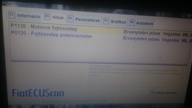

Csibcsa10-01-2016 15:07:52 // 78410
Megnézem a gázpedál jeladót holnap. Pedig az actuatorban azt mutatja, hogy jó a poti.
Csibcsa10-01-2016 15:05:41 // 78409
Nos, érvénytelen jelzés a vezérlőtől, a váltó is írja CAN- en észlelt érvénytelen jelzés a vezérlőtől.

pettinke10-01-2016 13:58:43 // 78407
én is inkább a gázpedál-potméter csatlakozójára tippelek. ki kell vágni a szöszbe és egyenesbe forrasztani, típushiba.
Csibcsa10-01-2016 13:57:57 // 78406
Gázpedál szenzort 1 hónapja cseréltem. Mondjuk ez az egész úgy kezdődött, hogy vissza pukkadozott a szívócsőbe és néha megtorpant. Megpróbálom a lmm cserét, mi baj lehet.
Mr. Z10-01-2016 13:35:20 // 78405
A P0120 lehet gázpedál szenzor is.
Mr. Z10-01-2016 13:33:30 // 78404
TPS RESET volt?
Mr. Z10-01-2016 13:33:04 // 78403
nekem mikor LMM hibám volt akkor írt bele fojtószelep hibát is és az LMM cserével elt

Csibcsa10-01-2016 12:50:18 // 78402
Üdvözletem! Tudna esetleg valaki segíteni? Fojtószelep hibát ír a masina, kicseréltem kódot kiütöttem de visszajön így is . Elvileg nem megfelelő jelet kap a vezérlőtől. Valaki járt már így. Ahibakód P1120, P0120,.
