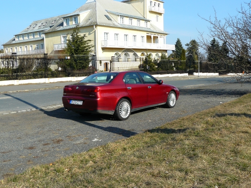

Charlie 16628-02-2008 16:33:07 // 37786
nem korai egy kicst?
Igaz nap közben szép az idő, de éjjelente még hideg van rendesen, és ki tudja mi lesz még...
Én majd csak max 2 hét múlva..

BeczA28-02-2008 10:19:12 // 37783
Hát sokat képzelődik ilyenkor az ember :))
Meg kellett volna mérni csere elött a magasságát....
Akkor E.gomban majd te is állj be a terepjáró sorba ;)

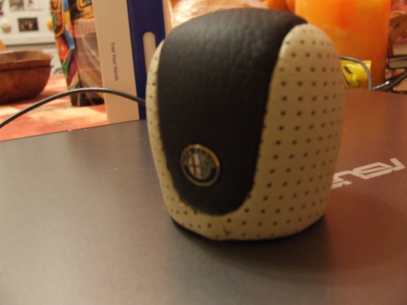

Kicsit már kopik a váltógombom, látszik a barna bakelit :) De nem igazán tudom, hogy miképpen lehetne levarázsolni. Talán flex? :)
Persze jó lenne egy másik helyette, persze valami alfás.
Ugyanitt segítségre szorulna a kézifékkar krómozott gombja is. Tiszta csillogás körülötte már minden :)

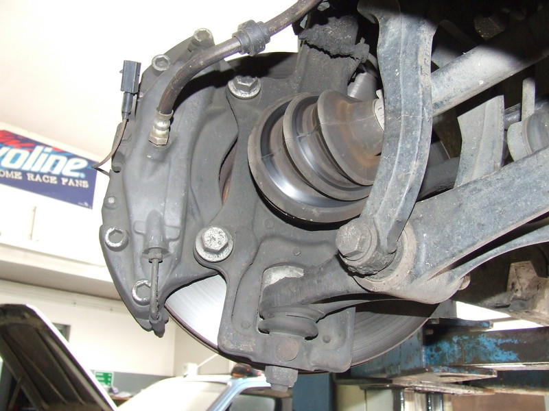

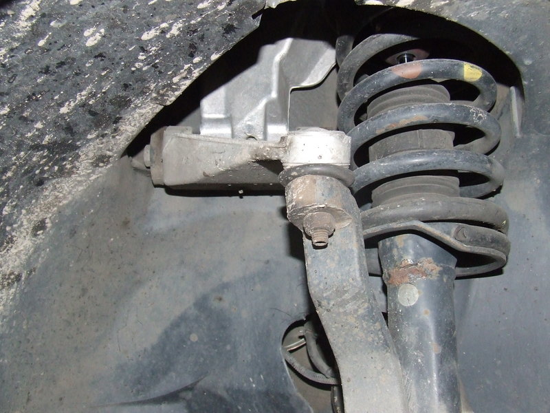

Ha a felső lengőkarra gondolsz ahhoz lehet szilentet kapni, de a gömbfej miatt érdemes cserélni egyben,ha még nem volt.

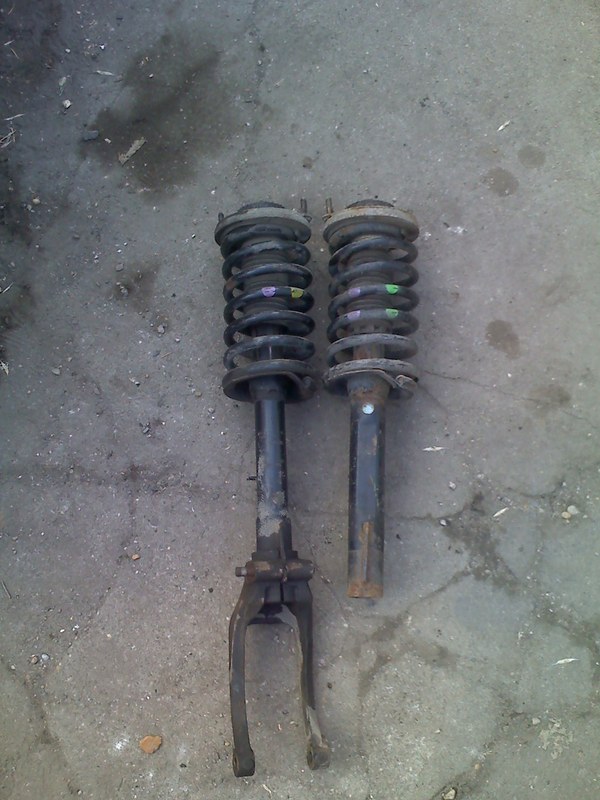

BeczA27-02-2008 15:18:31 // 37760
Így egyszerű a képlet!! :))
Piros-sárga : gyári ültetett V6
Zöld-lila: 2.5V6 ,2.0 V6 TB
Barna-Sárga. 3.0 V6
(????) : JTD
Sárga-lila: 2.0 TS
Barna-Sárga. 3.0 V6
(????) : JTD
Sárga-lila: 2.0 TS
Grando27-02-2008 15:14:24 // 37759
Mi is azt hittük, hogy a sárga, piros és barna variációival állunk szemben. Aztán megnéztem az enyémet, és zöld-lila! :DDDD Úgyhogy nem mernék kijelenteni semmit. ;))))

Grando27-02-2008 13:18:35 // 37756
Na szóval akkor:
Kinek milyen rugói vannak a 166-ban?
1. Arno (eredetileg 2.5 V6 automata): piros-sárga (elöl és hátul)
2. Grando (eredetileg 2.5 V6): zöld-lila (elöl), piros-sárga (hátul)
3. szétkapott gép (3.0 V6 automata): barna-sárga (elöl)
4. Becza (2.0 TS): sárga-lila (elöl)
5. 2.0 V6 TB: zöld-lila (elöl)
Kéretik folytatni a sort! Hátha kibogozzuk az igazságot a rugókról! :DDDD ;)))

Arno16627-02-2008 13:17:03 // 37755
Azért érdekes hogy a JTD rugozasa ennyire mas...
Ezert panikoltam akkor, hogy mercis lett a verda. :)
6-7cm baratok közt is sok.
Igaz terheletlenül meg minden...de akkor is sok.
Kivancsi vagyok milyen lesz a regi jol bevalt sportcsomagos V6 rugokkal meg a Konival.
Amikor megvettem a verdat a gyari lestrapalt gatlokkal is nagyon brutalis volt kanyarban.
Már alig vároooooom :))))
Grando, a szinet meg nemtom... estere... kivancsi vagyok....
A vegen nagyon spiler leszünk rugó témában :))))

Grando27-02-2008 12:47:38 // 37750
Az szép! És az milyen pöttyös? :DDD ;))
Arno16627-02-2008 12:44:27 // 37748
Robi most hivott Zsambekrol:
A hatso JTD rugok szetszedve 6-7cm-el magasabbak mint az eredeti V6 rugok...
