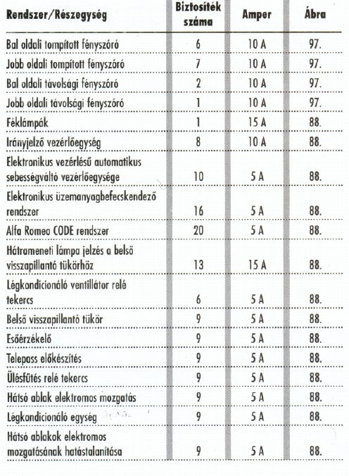

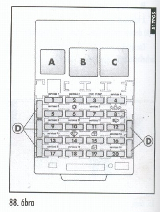

Ott van mellettuk a jel , de csak egynel van az ablakemelok jelzese es az elso ablakok mukodnek a hatsok pedig meg sem nyekkennek ,nem vilagit az en ajtomban levo kapcsolojuk sem.

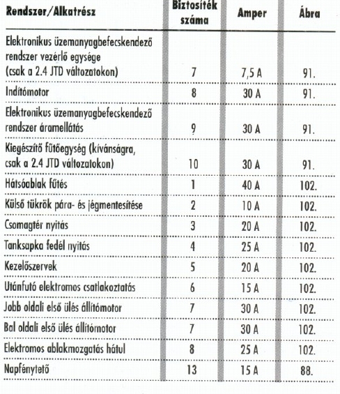

grande bandi28-02-2008 19:26:39 // 37804
A hatso ablakemeloknek kulon biztositeka van? ha igen hogyan talalom meg?
Dzsozy28-02-2008 18:39:11 // 37803
Nem világít! Amúgy eszembe jutott, hogy van AUTOFITT-em, ott meg ott van az egész kapcsolási rajz, biztosíték ill.relé táblázat! :)
