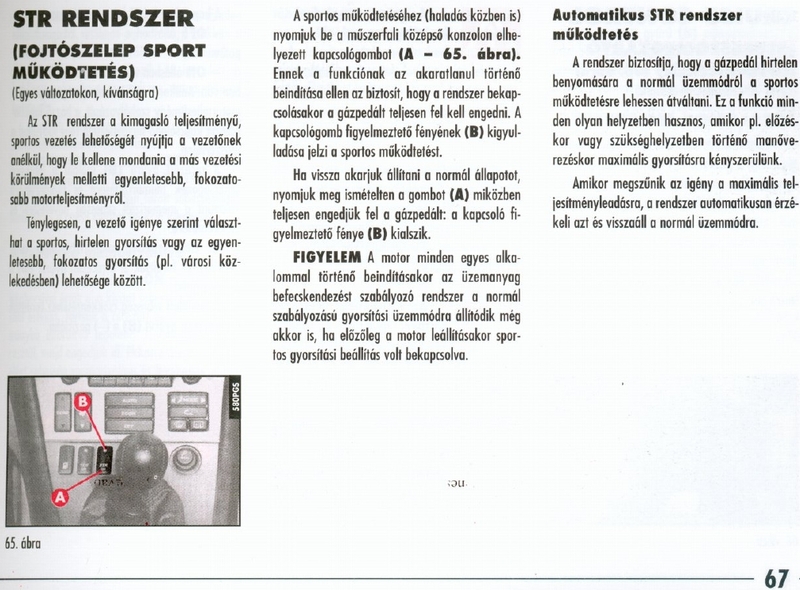

Sziasztok érdeklődnék ,166 2,5 V6-ban az STR gomb mit takar és kezelési könyvhöz hol tudnék hozzá férni?

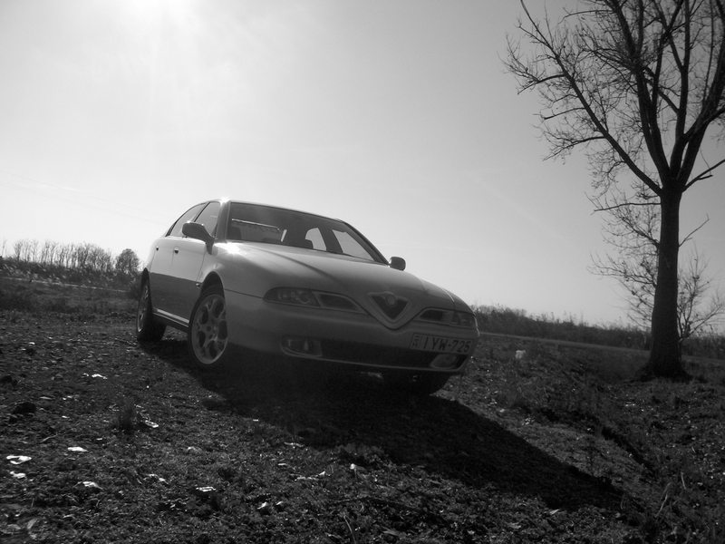

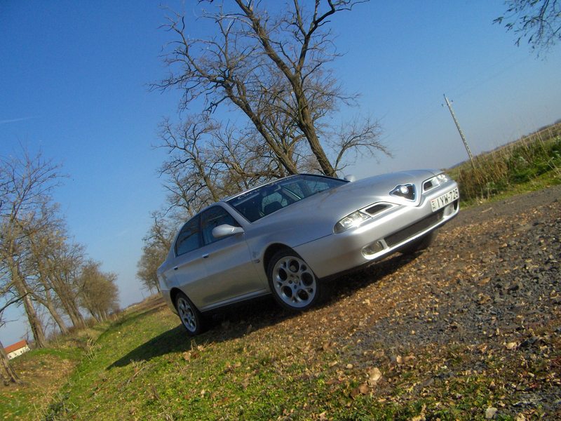

ui:Mikor lenne ez aktuális...?:)Nekem annyira nincsennek beállított képek csak ilyesmik:
